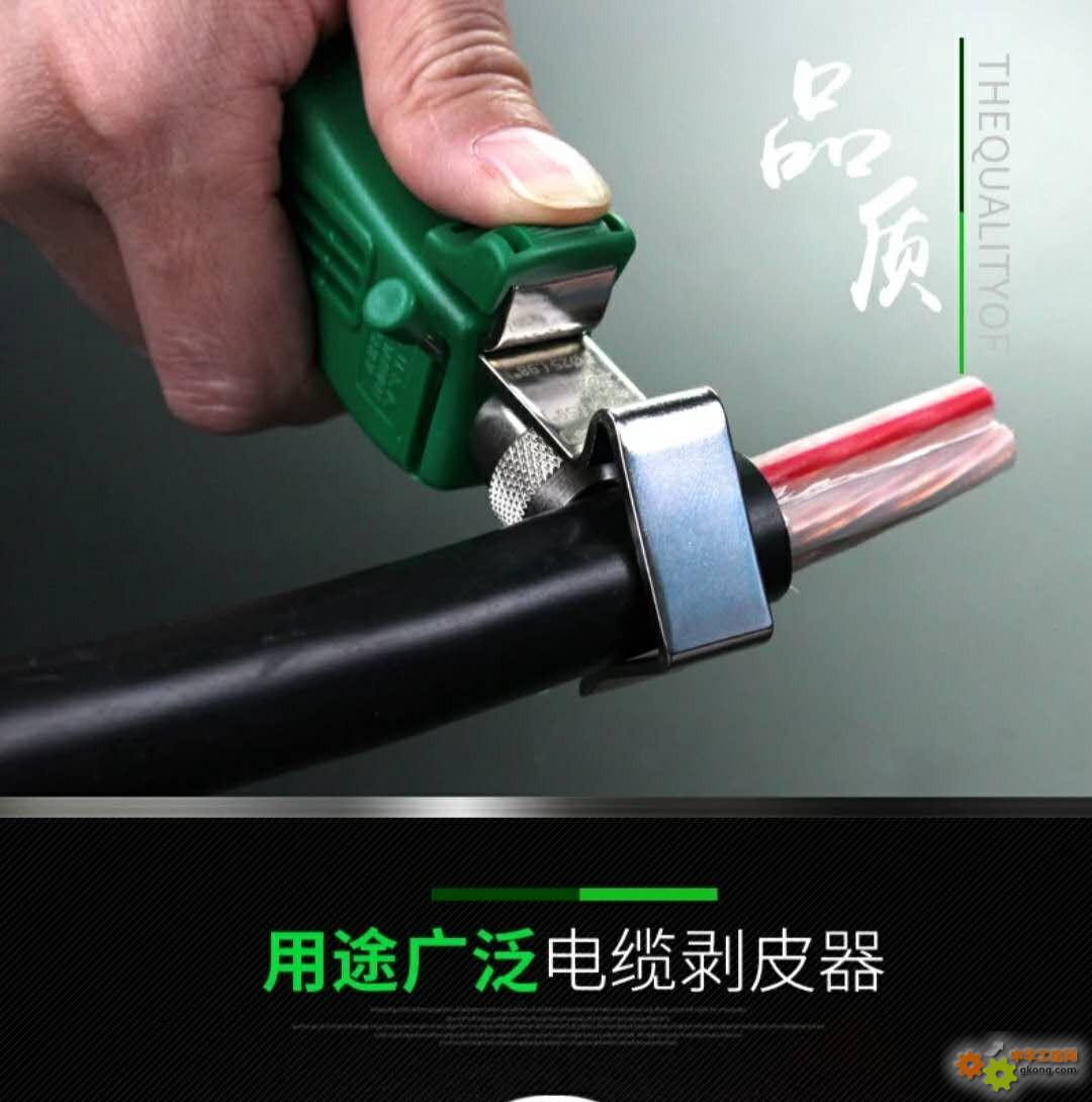

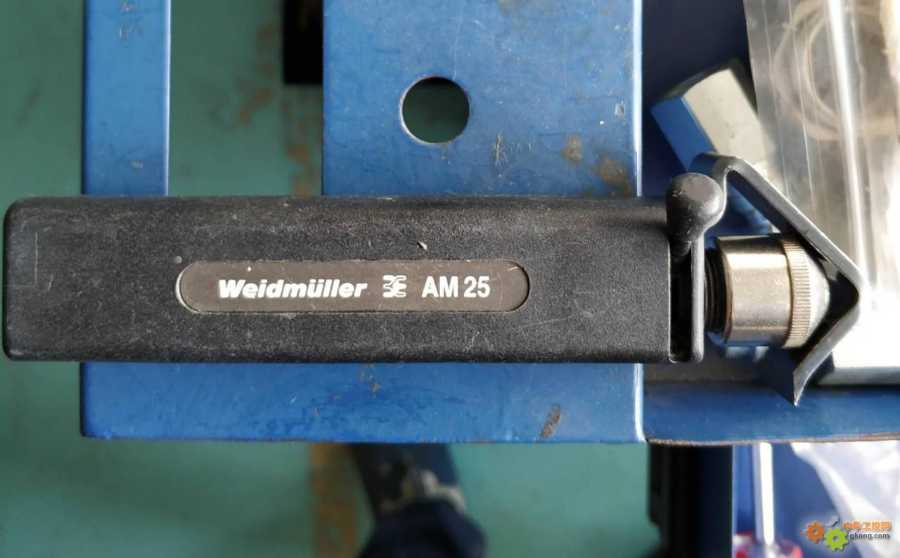

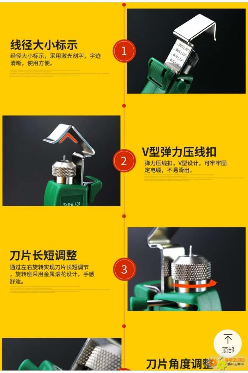

第一种:剥线皮神器
我们用这款超级贵,德国造,一千多块钱。不过同类工具里有同款,不算贵。适合剥一些比较难剥的电缆,比如我们用的易福门的传感器线,线皮后线芯紧凑不好剥,用刀易伤线芯,效率低。

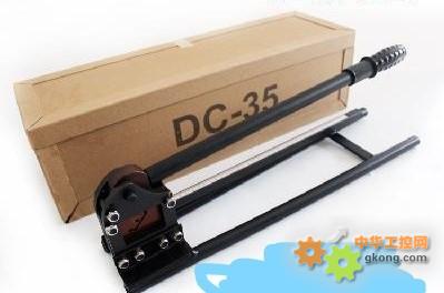

第二种:配电柜导轨切割机
曾几何时,用磨光机切导轨,效率低,切的不美观,有毛边,需要打磨。
去了另一家公司后,发现原来可以这么简单。

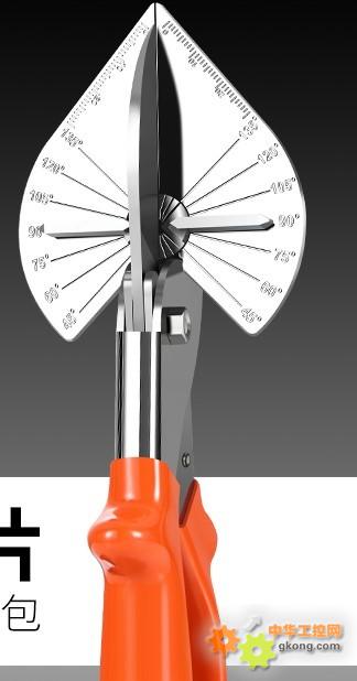

第三种:线槽剪刀
一开始用都是用角磨机或锯弓切割,导致切割的不美观,不齐。
在一家公司看到用线槽剪刀,瞬间被吸引。还可以切各种角度的,很漂亮。

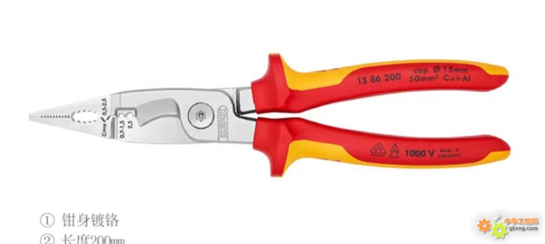

第四种:多功能钳子
剪电缆比电缆剪都好用,就是有点贵。一把钳子顶好几把。

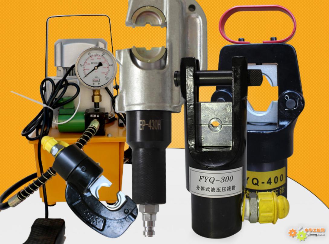

第五种:电动液压钳
适合大规模压线工程,效率高,压得结实,注意压力,太大容易损坏模具杆,我们当时用压力是90,大了把杆弄弯了。
想当年,压300的铜电缆,压坏五把液压钳,领导一狠心买了电动的,人也不累了,压得也结实,效率没得说。
便携方面,不是特别沉。

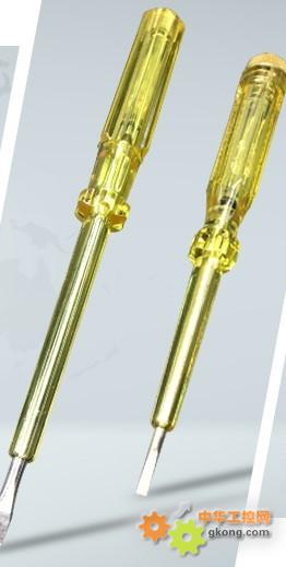

第六种:史丹利电笔
史丹利的电笔不贵好用,10块钱左右,我们既拿他验电也用它当螺丝刀用,很扛用。相反,世达电笔不如此电笔,强烈推荐。用了两年都没坏。

我们一直用世达的电笔,质量也还行,就是太脆 掉地上容易坏。史丹利电笔扛摔吗?
