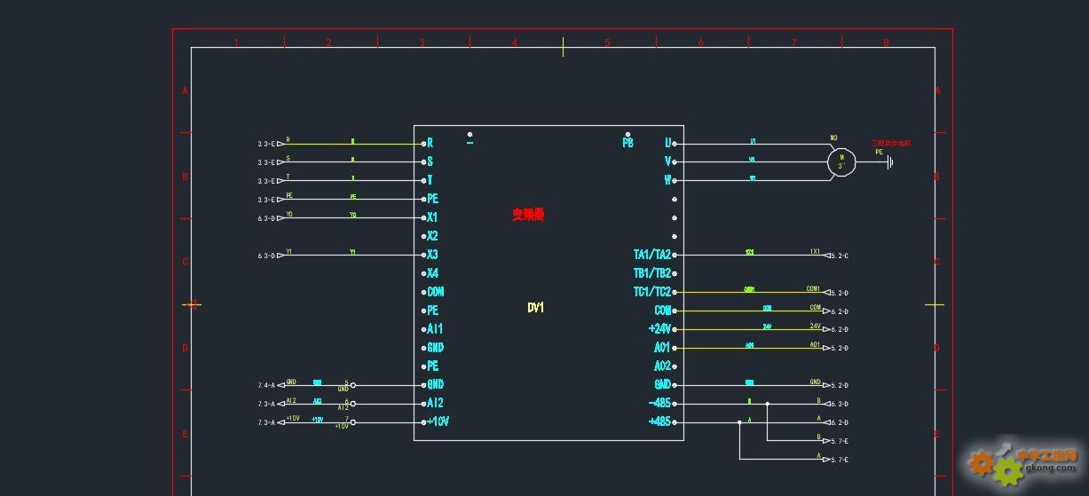

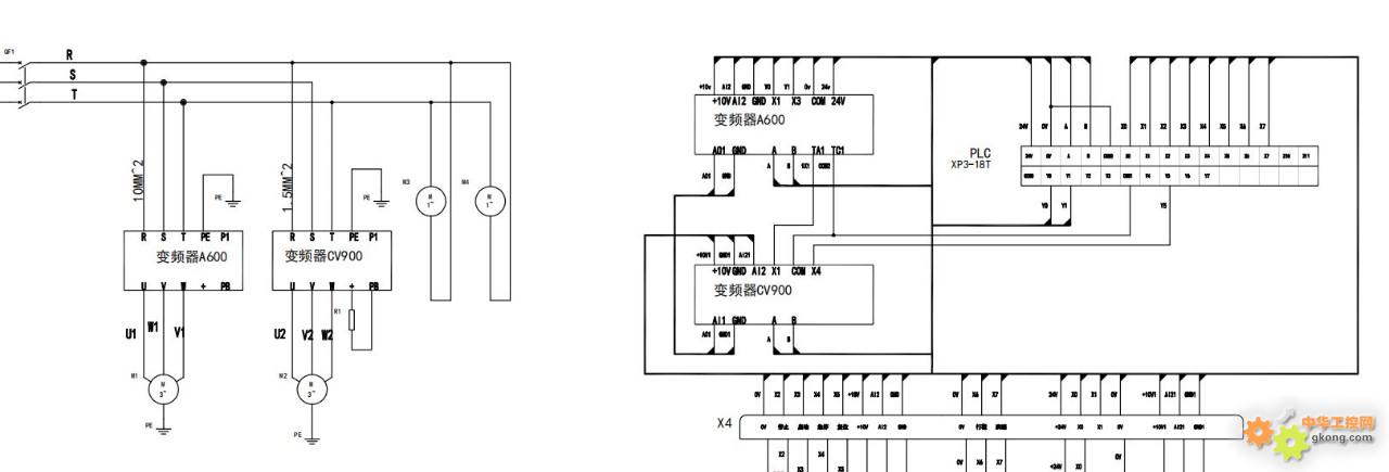

这咱是比较直观的看出接线走向的图

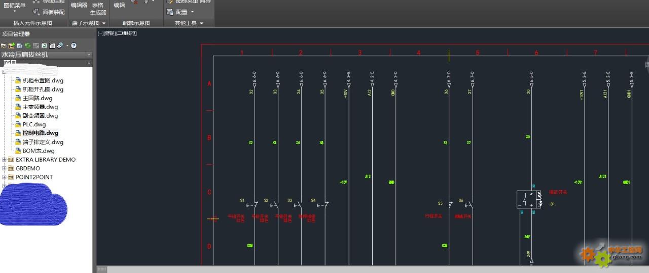

这种是用源和目标做的比较详细的图,每种元件都是按照说明书做的,但是就是图比较多。
哪一种好呢?

上面的图是外设 功能部件的 下面的是开关传感器的 我两种情况与图上的类似。
这两个图不能比较啊 分类不一样

都是一种设备的图,只是第一张把所有东西都画在一张图上,包括端子排和BOM表,太大了没有截完。
第二种是把所有都细分开,注意看左边的项目列表。

这个是主变频器的

我一般都是尽量简单,我怕搞复杂了接线工和售后的看不懂

我个人就是图1的画法,主回路归主回路,控制归控制

更倾向于第二种,比较全面,如果加上主要器件的型号几及配线的规格会更好。

小型设备第一种,大型项目第二种

上面的图好,线接哪里一眼就看到了。
