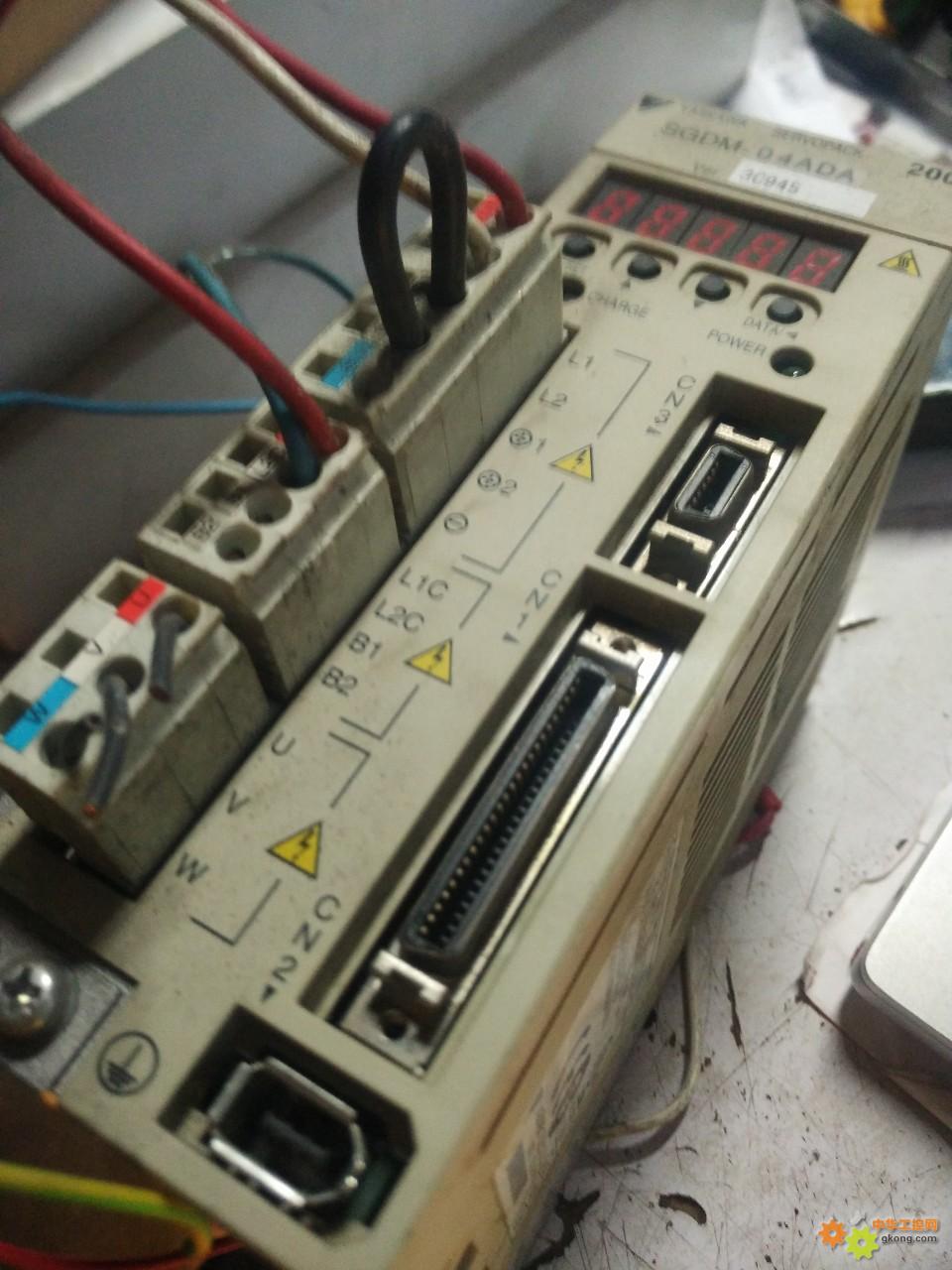

各位前辈,本人有台达pLC和安川伺服控制器,电机一套想做个伺服控制电路,但伺服控制器的I/0口不知如何接线,请熟悉的师傅们指教下。

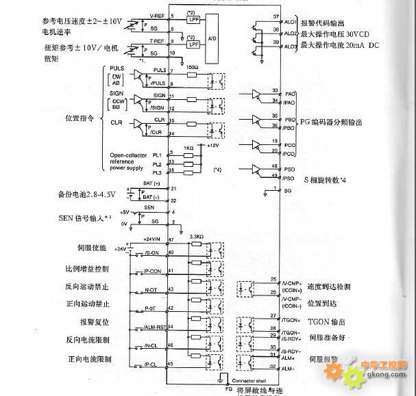

谢谢二位,我整理一下旧设备上的CN1线,有几条线不清楚是什么作用,还请教下?一,pG分频输出A相二,pG分频输出B相三,正转测超程输入四,反转测超程输入。不清楚它们的作用以及和外部电路是如何连接的?
