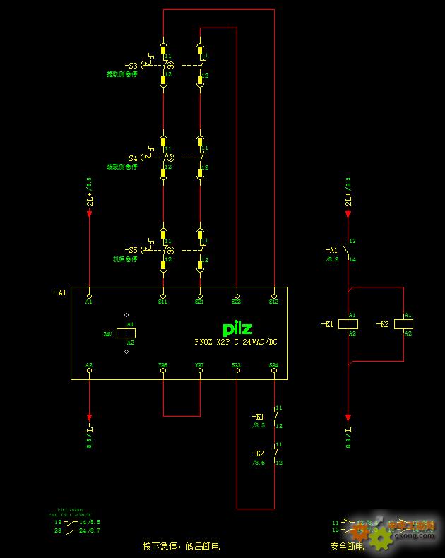

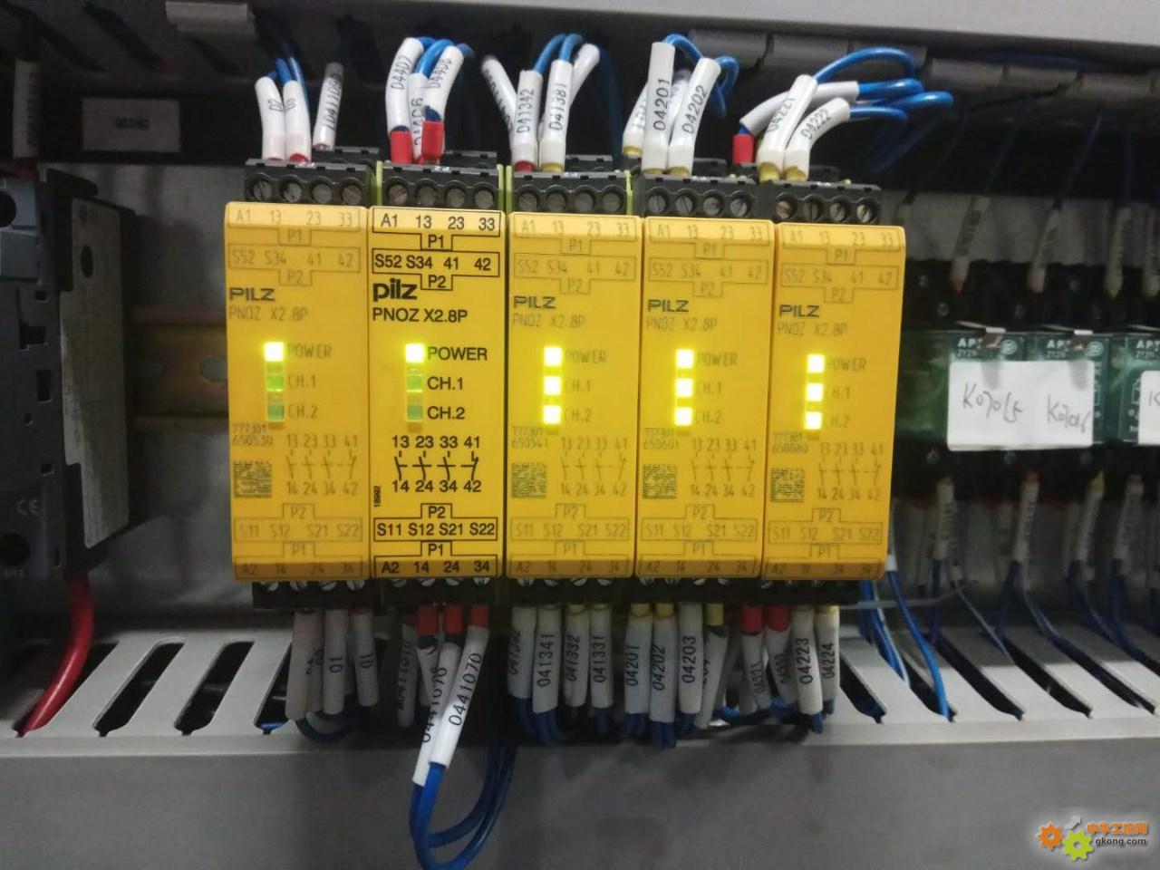

由于自己不应用安全继电器,但是见过几次,查过资料还是对该元器件功能有一些模糊的现象。
不知前辈们能否用通俗易懂的方法指点我一下
还有途中皮尔兹那个像不像是个假的!

这个继电器一看就和普通的继电器不一样,一个皇上,一个太子

就算造假也假的太明显了吧

安全继电器顾名思义就是在安全上做了更加多的考虑
它由数个继电器和电路组成。这样可以做到互相弥补缺失!

这种继电器第一次见,P2有什么功能啊.

原理不考虑,如何正确实用,要看对应产品说明书
同一产品,不同接线,功能也不一样,何况有的还用到dip

我一般用它控制输出24V电源的,急停一按,所有输出断电
来个原理图

安全继电器一般用在安全回路。
较常用的是光栅一般有配套的安全继电器,是应用在设备安全等级有要求的项目。
安全继电器一般有多安全回路组成,连接急停的一级,安全门开关的一级。有防止其中一路继电器接头在紧急情况下不能有效的切断电源用的。

看来是色没调好,加油,争取色要出来一致。
