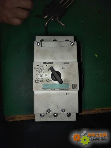

这个西门子断路器怎么用啊,不能合闸哩

不能合闸,是不是坏了

旋不到ON的位置上?

看看有没有复位啊。这么大 这么笨重啊

是不是要复位

好像看到楼主的图上有一个按钮,是T开头的,那个是不是复位按钮

带过载保护整定的断路器。不能合闸,是保护脱扣了。复位即可恢复

动一下 TESE 就好了

没有复位所以挂不住
按下测试看看
有些是坏了所以复位也不行!

先往下拧到O位置,然后在向上拧合闸。
