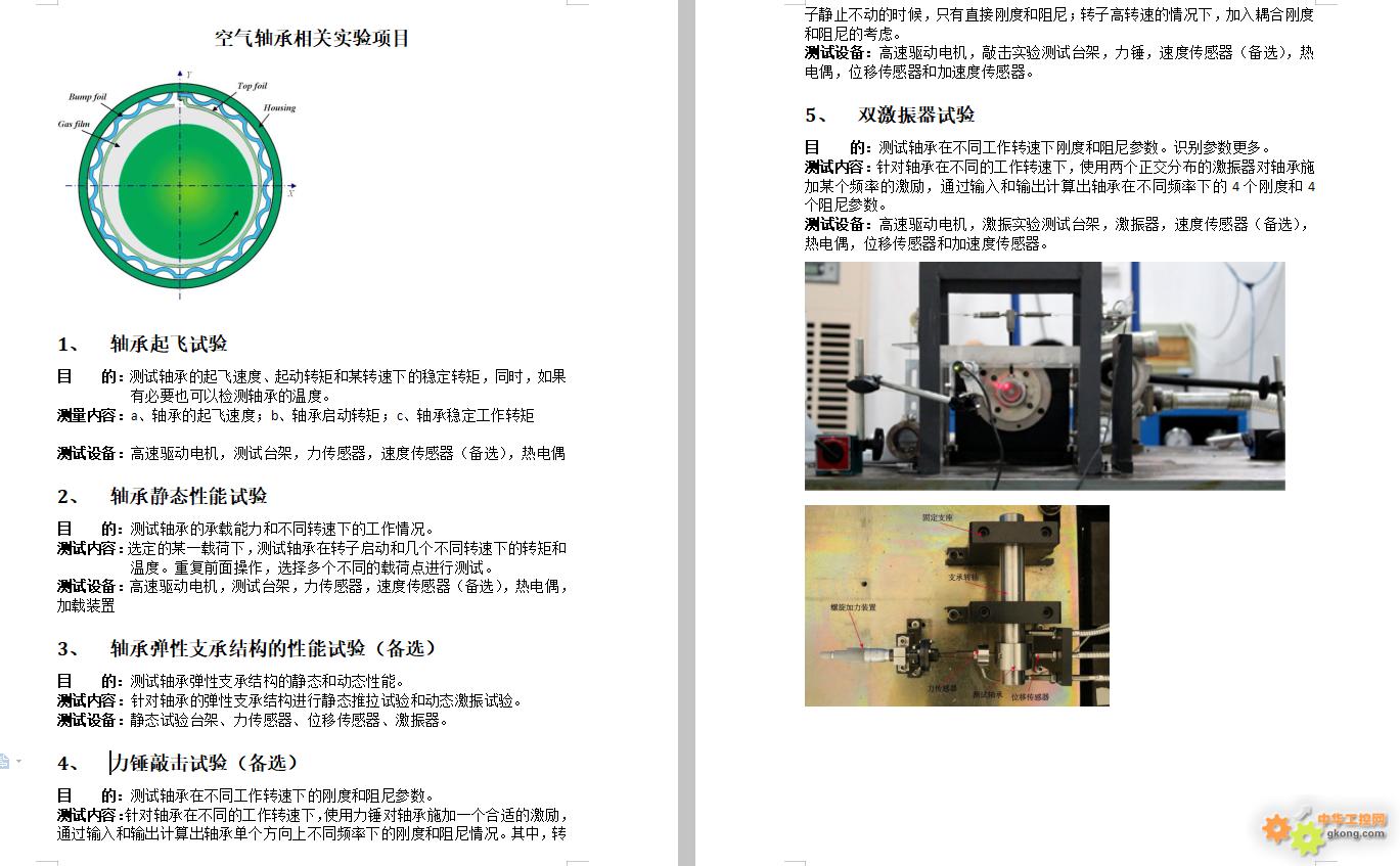

目前我们在研究制备一台实验装置,来测试空气轴承。转速达到12~15万 转/min。
所用到的传感器有:力传感器、位移传感器、激振器、速度传感器(备选)、热电偶、加速度传感器等。
找了几家国外的,价格太高。 国内的传感器又有些欠缺。
不知各位大佬有没有好方法推荐?
