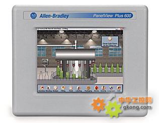

我司设备主要采用PanelView Plus 600 系列触摸屏如图所示。
期间使用遇到一个问题,实在让人无语。设备安装完毕后,通电测试。

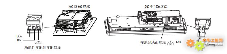

通电后,触摸屏不亮,用万用表量触摸屏端子,有电,24v DC正常。这可把我急坏了,这是什么情况。附手册接线图。
看到这里,大家伙什么感受,知道问题出在哪里吗?估计都会一头雾水一筹莫展吧。
搞了半天,我还是测一测触摸屏DC+的对地电压吧,0V!!!!DC-对地电压 24V DC。我去,电源正负极接反了!!!这就是触摸屏不亮的原因。
后来调查发现,这根线两端是由不同的人接的,图纸明确说明1号线接24V,2号线接0V,黄绿线接地,结果柜内部分1接0V、2接24V。
通过此事,我总结,凡是调试设备时,不能相信任何人,谁都有马虎眼的时候,往往都是我们把问题想复杂了,可能问题就是如此之低级。
认真仔细,不放过任何蛛丝马迹,对解决问题大有好处。共勉。。。
