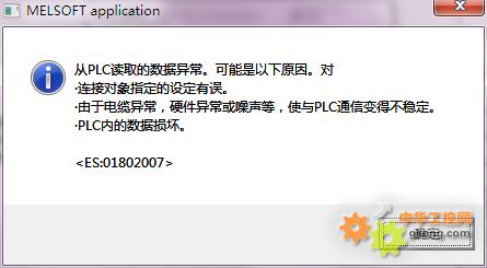

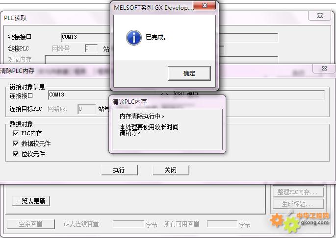

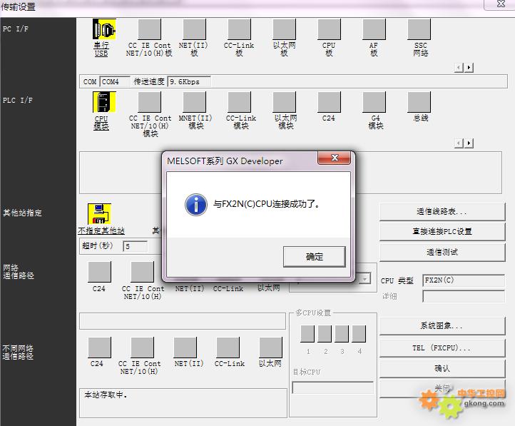

一台FX2N的PLC和电脑成功连接,也可以清除PLC内存,设置密码等操作,就是无法读出和下载。提示如图错误

是不是PLC坏了?

换了电缆,首先排除电缆问题,现在可以下载,就是无法读出!

发表于:2019/3/19 15:42:41
回复 #1楼 qq362176248
可以下载,无法读出

发表于:2019/3/19 15:45:17
是真正的三菱PLC吗?

发表于:2019/3/19 15:49:24
完全清除掉,写个简单小程序再下载后也读不出?

发表于:2019/3/19 16:55:58
无限动力LAQp
在
2019/3/19 15:42:41
可以下载,无法读出
怎么个无法读出,另外,编写一个程序,试一试,PLC有没有输入和输出

发表于:2019/3/19 20:03:27
真的三菱原产是不会可以下载,不能上传的;

发表于:2019/3/19 21:55:30
见过部分三菱兼容国产工控板的,加密后禁止读出PLC的程序,不知到楼主是否这个

发表于:2019/3/19 22:06:33
内部数据损坏或者不完善无法读出
