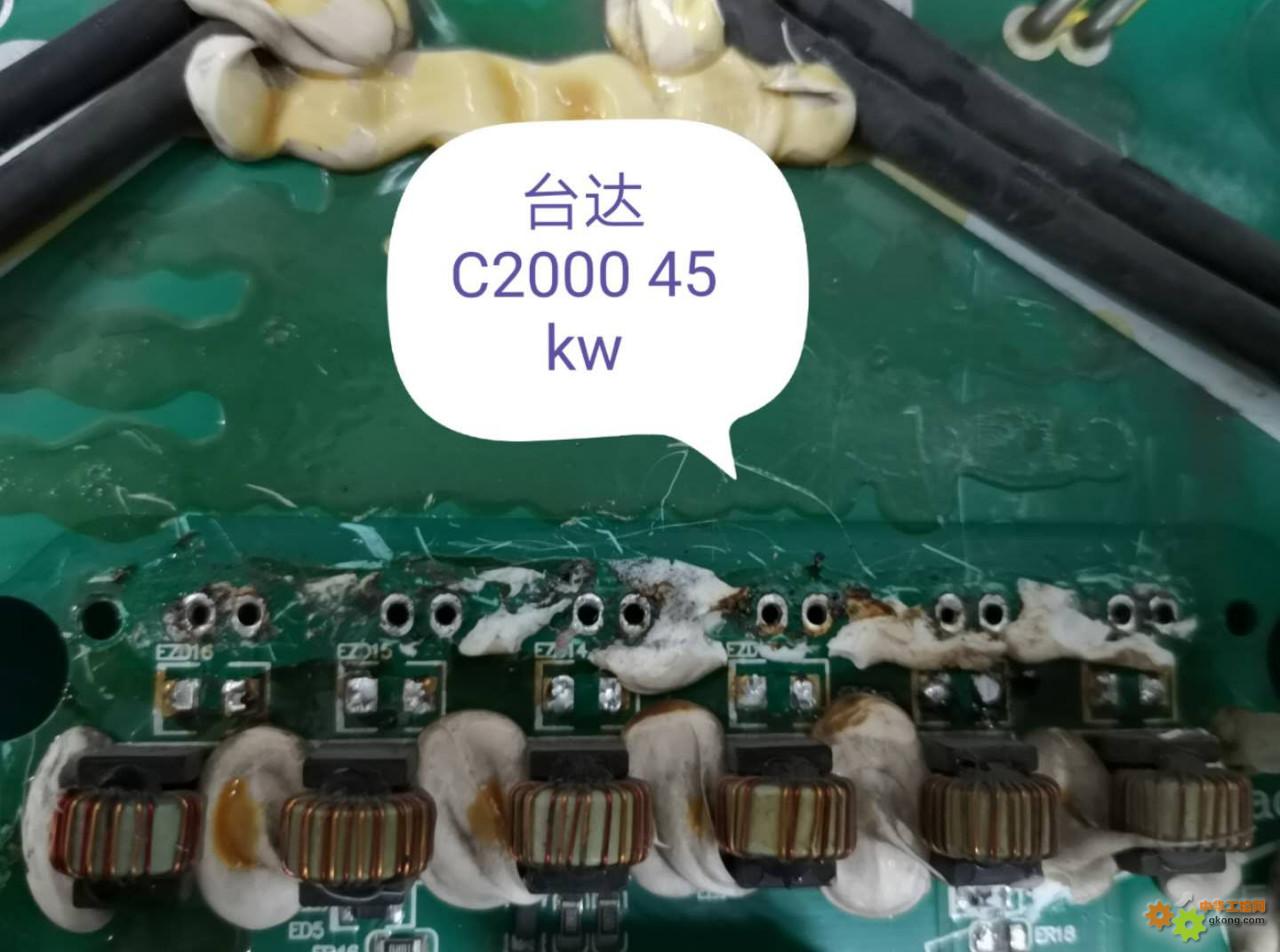

求助: 台达C2000 45kw 驱动稳压管 型号

双向二极管 18V的

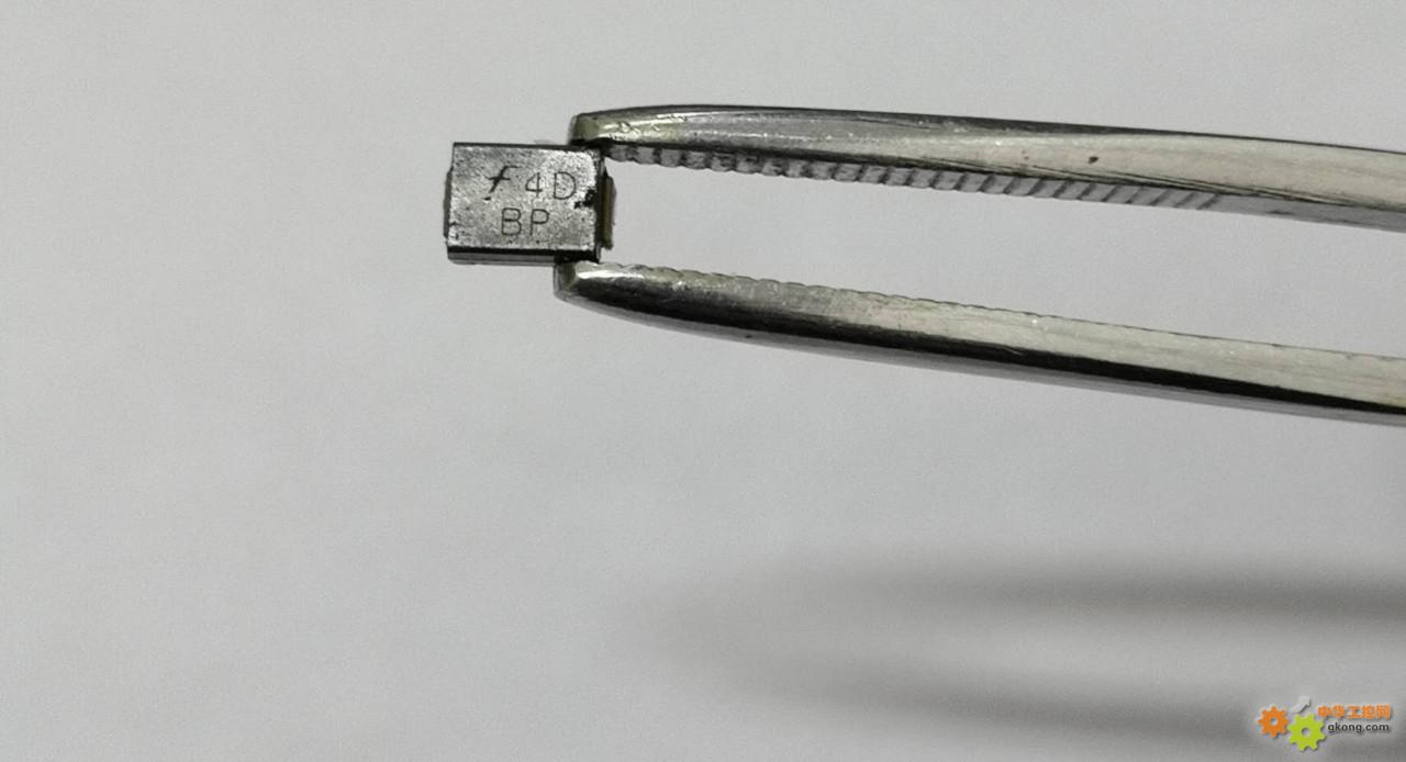

SMBJ16CA 印字BP 16V SMB 双向瞬变瞬态抑制二极管

我想请教一下ED5这个地方用的是什么型号的二极管?

台达C2000 45KW变频器你回答的这个问题中ED5这个位置用什么型号的二极管
