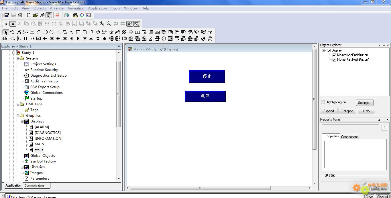

1.打开FT软件及自己编辑的程序,我自己创建了一个study_1的程序。创建两个按钮,如图所示。

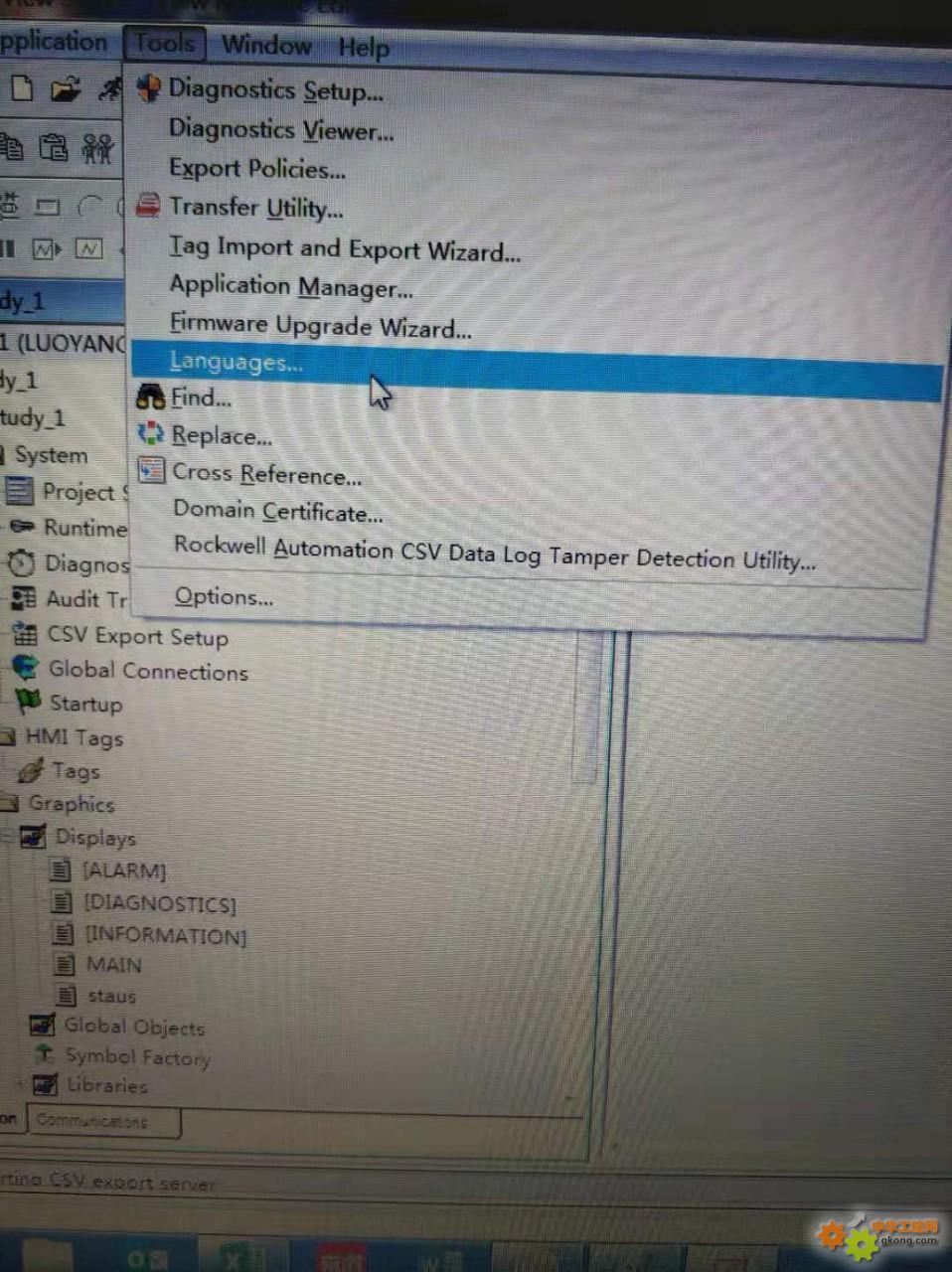

2.点击菜单栏tool-language

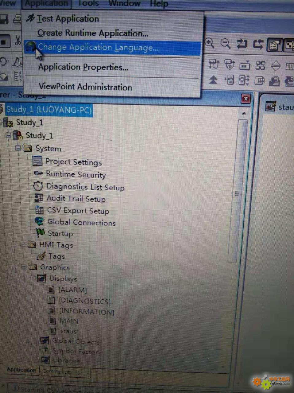

4.点击菜单栏application-application language configuration

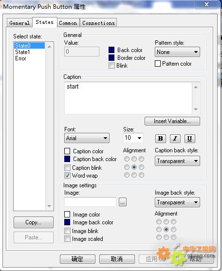

5.右键双击要改变语言的按钮。改变相应状态的汉字为英语,这样就完成了中英文具备的程序。需要转换添加语言开关即可实现语言转换。
