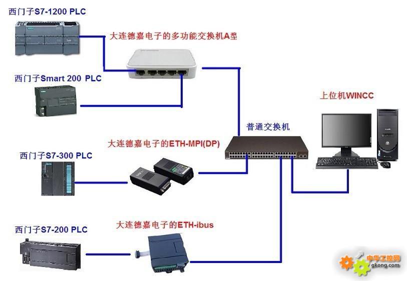

该介绍使用于Wincc连接各型号的西门子系列PLC,如S7-200 SMART、S7-1200、S7-1500、S7-300、S7-200
一、硬件配置:
1、S7-200使用大连德嘉的ETH-ibus或者CP243u
2、S7-300不带网口的,使用大连德嘉的ETH-MPI(Smart IE)
3、S7-200 SMART、S7-1200、S7-1500使用大连德嘉的多功能交换机S型/A型
4、装有wincc软件的电脑一台
如下图:
