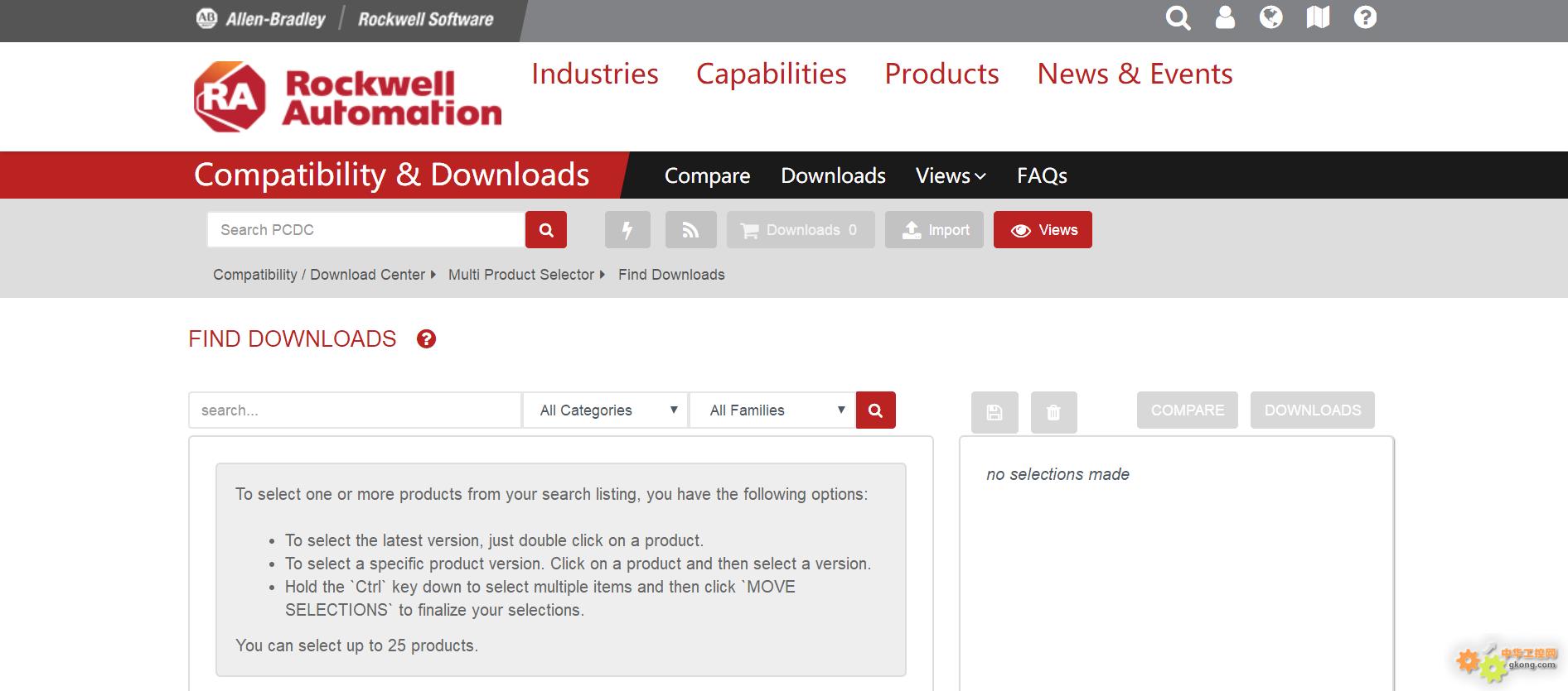

一、当给PLC刷固件时,选项中没有想要的固件时,我们需要以下操作:

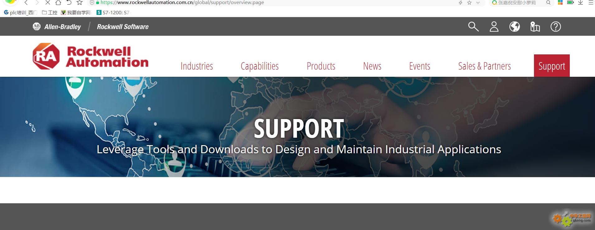

1.打开网站:http://support.rockwellautomation.com
2.在左侧的柱状栏(框架)中,选择Firmware Updates under Technical Support(技术支持下的固件操作系统升级)。

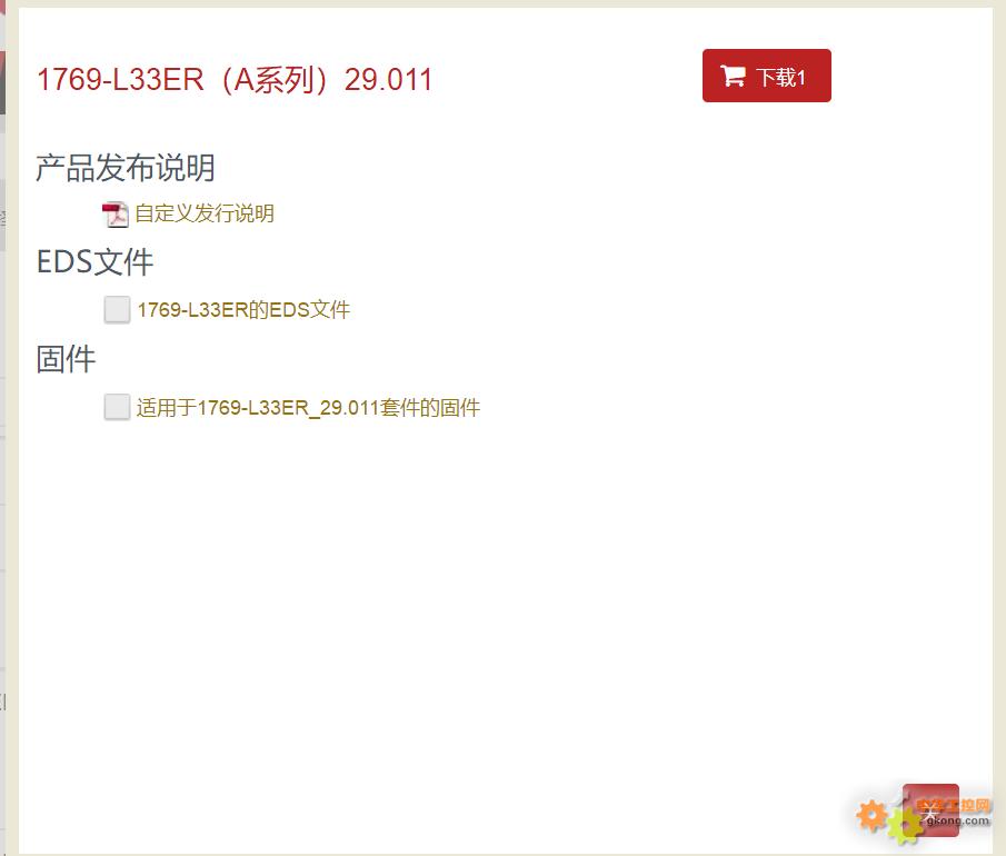

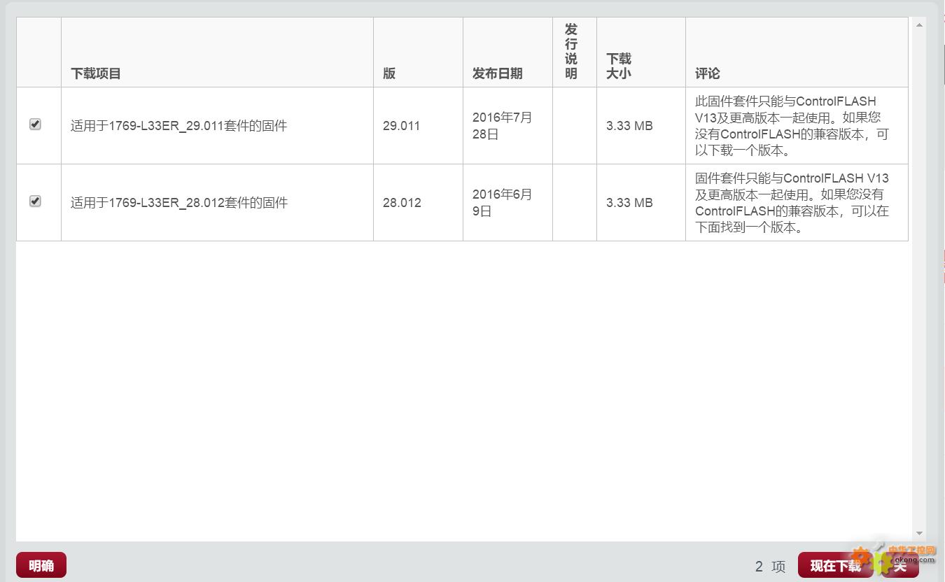

3.选择固件操作系统版本。

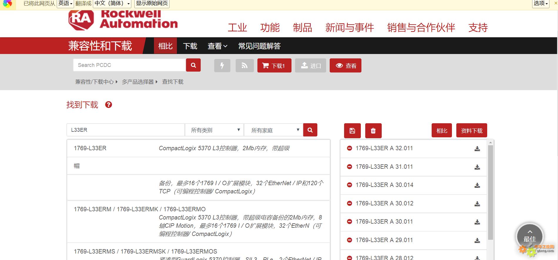

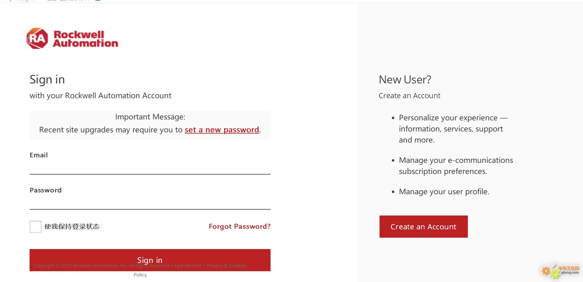

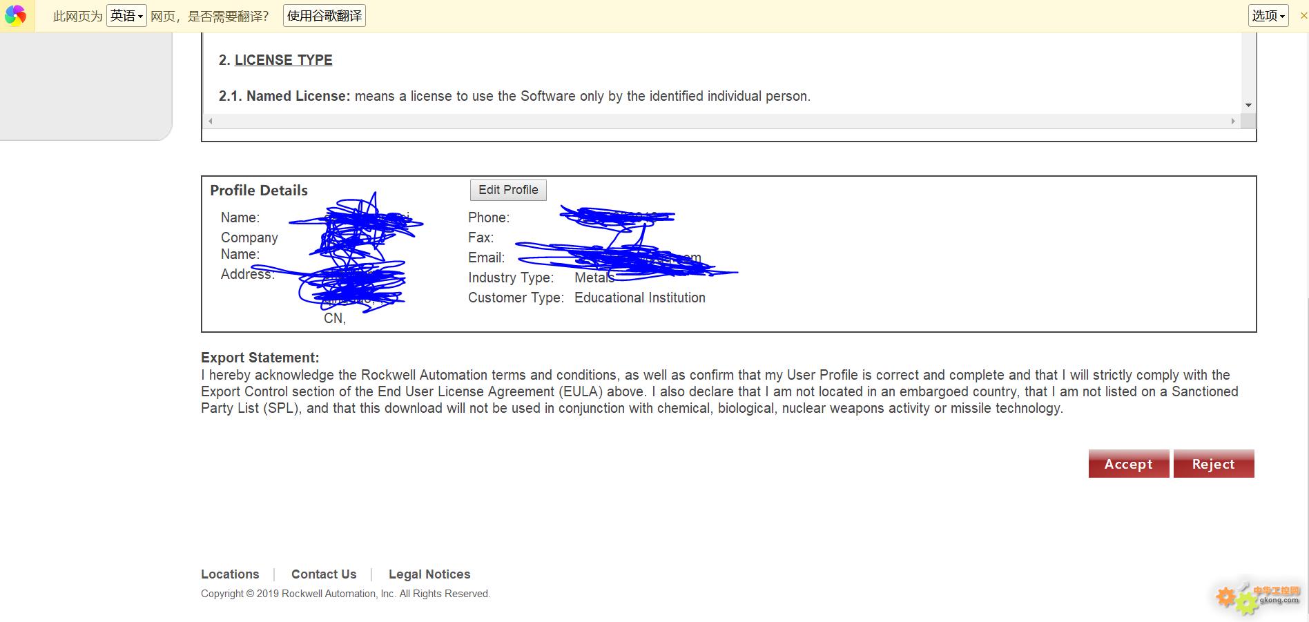

4.此时需要登陆账号密码,账号大伙可以提前注册一个,AB的资料下载时需要登陆的。

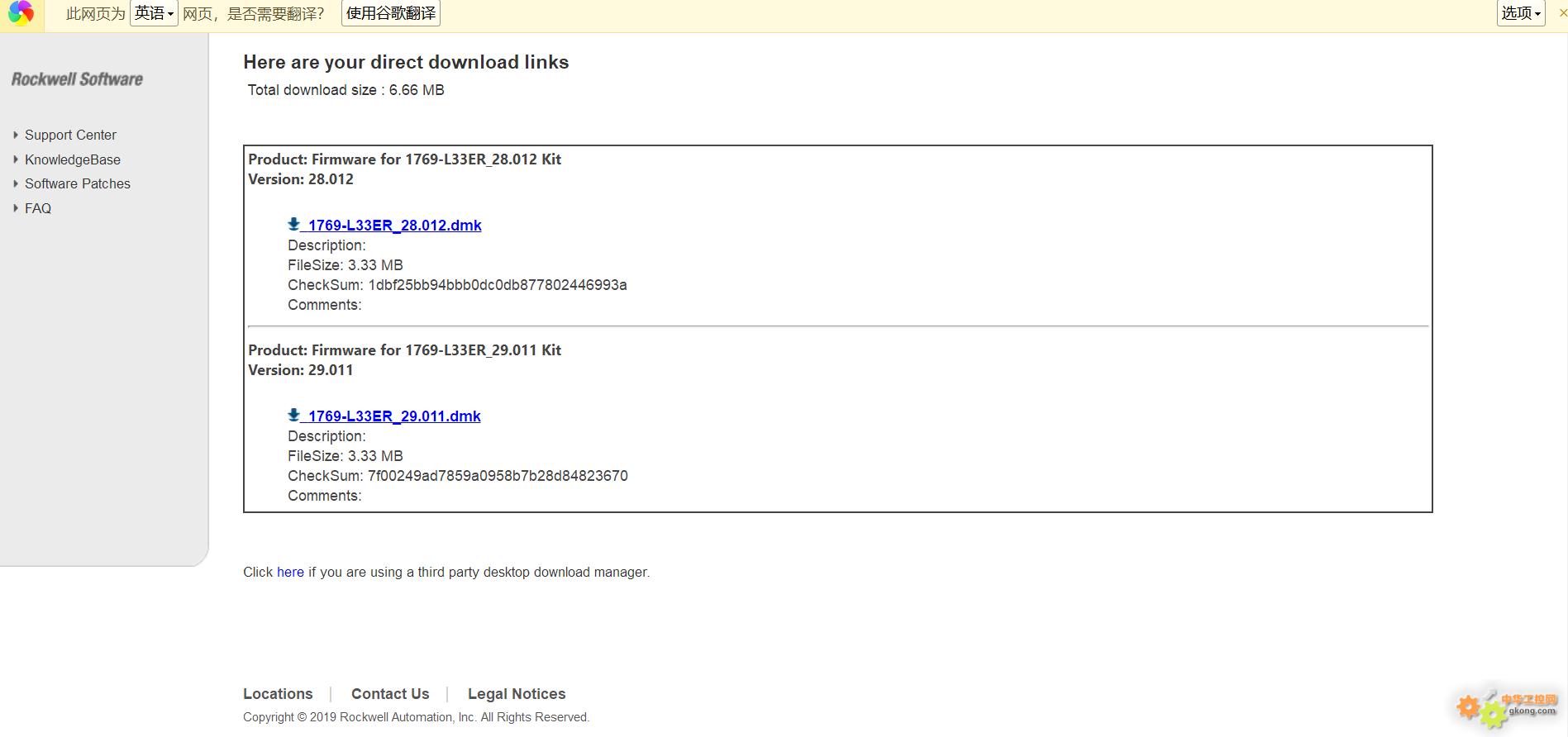

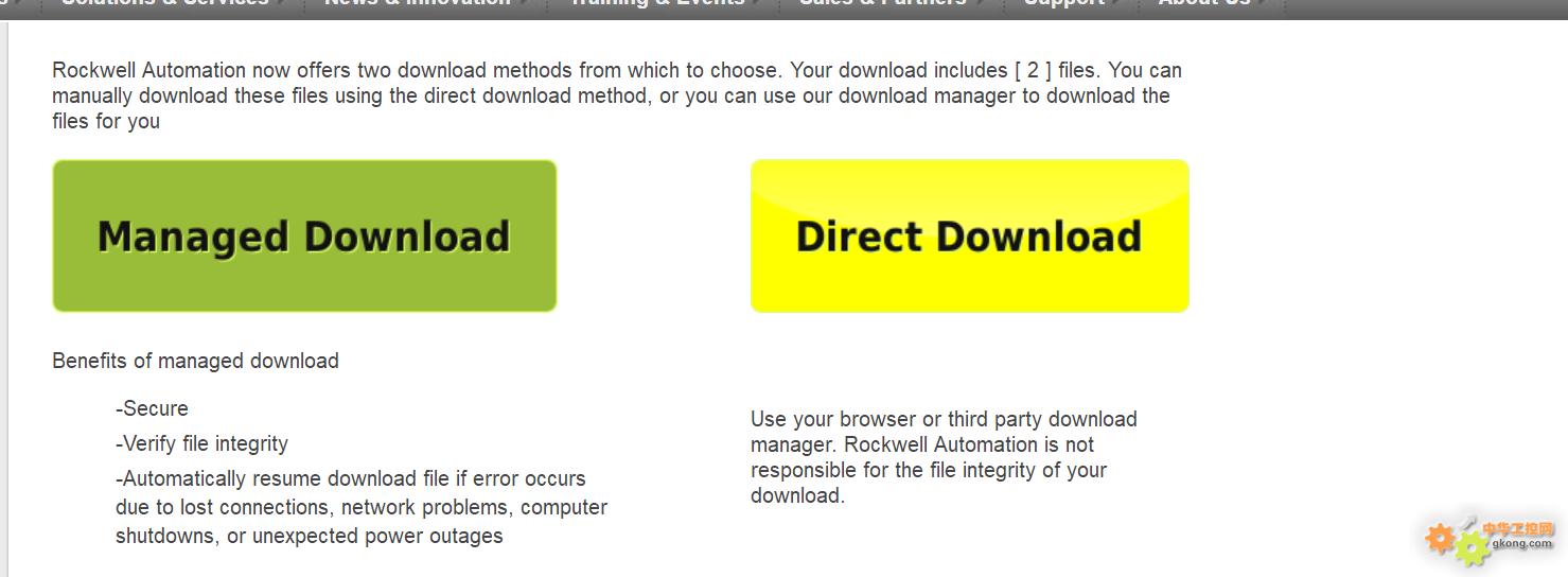

5.点击直接下载

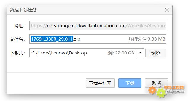

6.点击29.0的蓝色字体,此处以29版本做实例。
7.至此固件下载完成.

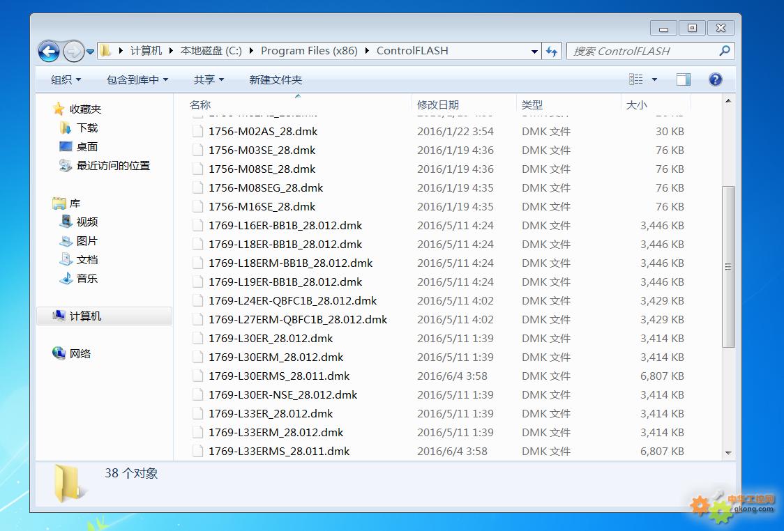

8.将解压缩的固件复制到图中的文件夹中。
