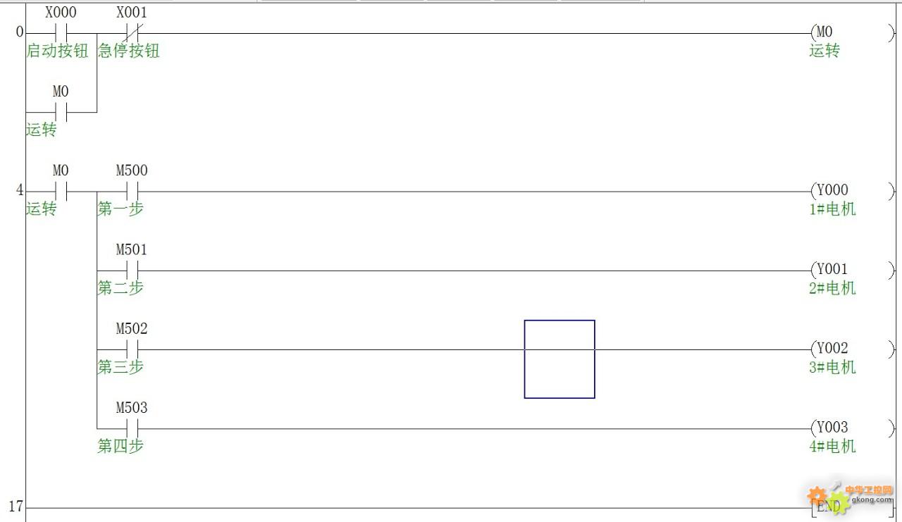

你好。你说的这个能中途暂停 ,然后继续动作对吗?暂停和继续用哪些指令好?

有的按了急停,然后再恢复急停,按启动。又陆续动作了的。不知哪些指令可以用到。

这个暂停指令是哪个?三菱手册没找到,平常的写法可以吗?还是需要步进指令

只是普通组装的动作,就是按了 暂停 或者  急停  后,机器能继续下一步组装。

这个不是说有专用指令的,平常写法还是步进指令要看能不能达到你的工艺要求。举个简单的例子你的一些动作可以用M500以上的一些寄存器加置位指令配合使用,串联急停键后再去控制Y输出

里面的M500(M500以上是停电保持型的)这些就根据你的工艺去做了,比如某个条件成立了就 SET M500。一旦置位SET后除非是有复位RST指令才会复位的,这样就保持住状态了。如果按下停止Y点是没有输出的电机也就停了。

拍下急停,可以做一个步骤保存D,下次恢复的时候做一个选择开关,是否选择继续上次异常步骤。

如果控制过程步骤化比较明显,可以用顺控指令或者自己做个步骤赋值,第一步赋一,第二步赋二等等。急停复位后步值重新赋成当前值,该步重新执行。
