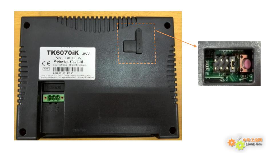

威纶通TK6070IH恢复出厂设置,碰到一个屏设了密码现在没办法下载程序进去

恢复出厂设置

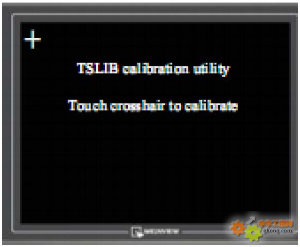

打开出现四组跳片,短接片默认在第四组,把第四组短接到第一组然后,重新上电后会出现如下界面:
具体操作下载附件看看吧。

背面有拨码开关的断电更改开关再送电;
没拨码开关的型号要连上电脑操作;
