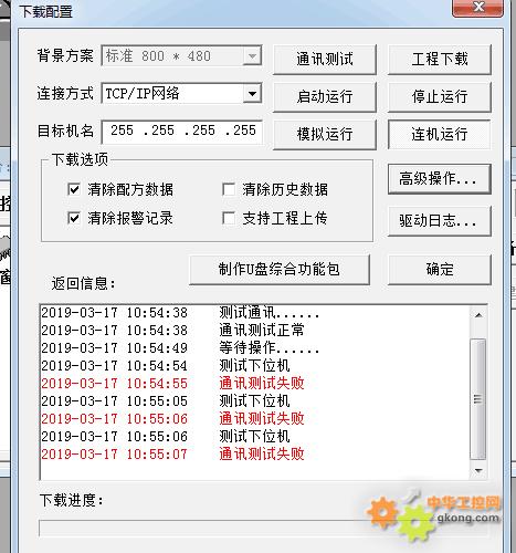

请大家,指点。
谢谢了

西门子S7-200smart的网络地址是多少,楼主也要和触摸屏一个网段内

谢谢,我用计算机直接控制PLC的。
改到同一个网段,还是不行。
PLC的IP:192.168.2.1

触摸屏要192.168.2.2
PLC要192.168.2.1
给触摸屏通电检查触摸屏的IP地址
楼主的网线没有问题吧

网线没问题,PLC编程下载正常

你电脑没连上触摸屏,可以拼下IP看通不通
屏是需要手动设置IP地址的
其实MCGS用打印机线下载最简单

谢谢,我是用想用电脑控制。

。。。。。MCGS在启动的时候,点击屏幕,进入系统设置,在里面设置好IP地址。
