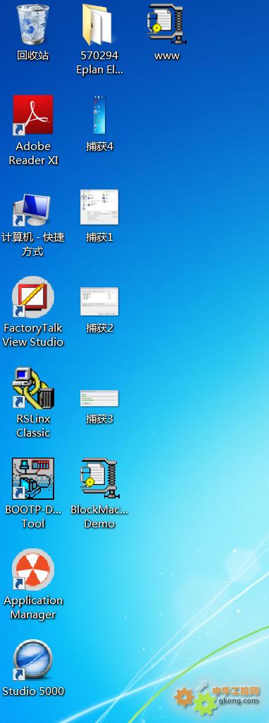

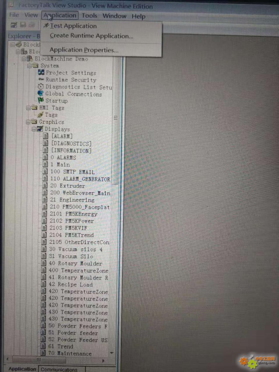

2.点击菜单栏“application”-“creat runtime application”

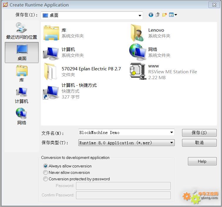

3.选择存储路径

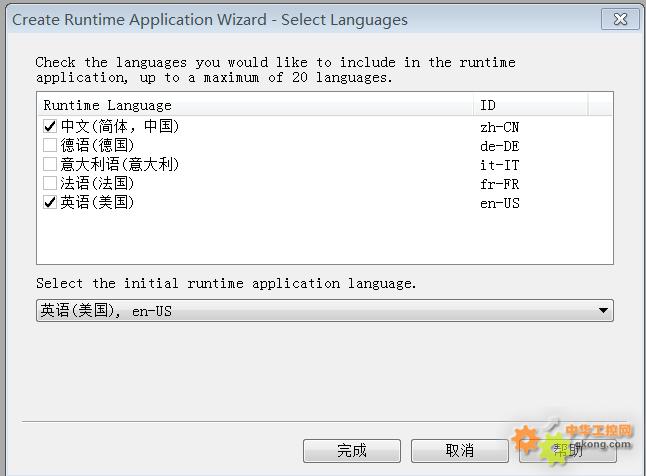

4.选择语言
