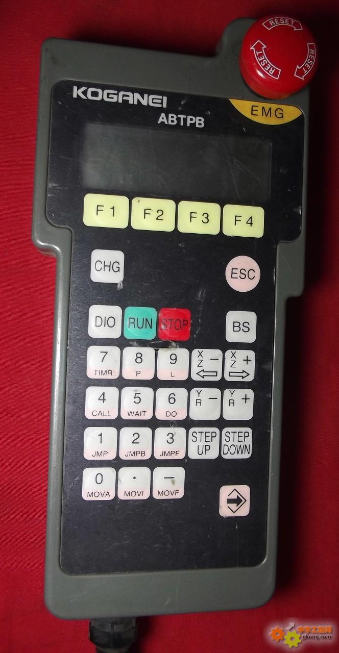

原来使用的雅马哈四轴机器人,现因为换产品,有几个坐标修改了一下。结果现在每次重新上电后开机,都要手动去把机器人复位,才能正常使用,哪位大神可以帮忙解答一下。
各位 发现问题了  停机时间过长 内部电池没电了、、、
[此贴子已经被作者于2019/3/21 8:45:20编辑过]

碰到过YAMAHA机器人的示教器;

87892
ZCMY 版主
文章数:47963
年度积分:1099
历史总积分:87892
注册时间:2004/3/16
发表于:2019/3/22 10:34:20
这个就YAMAHA机械手上的示教器;
