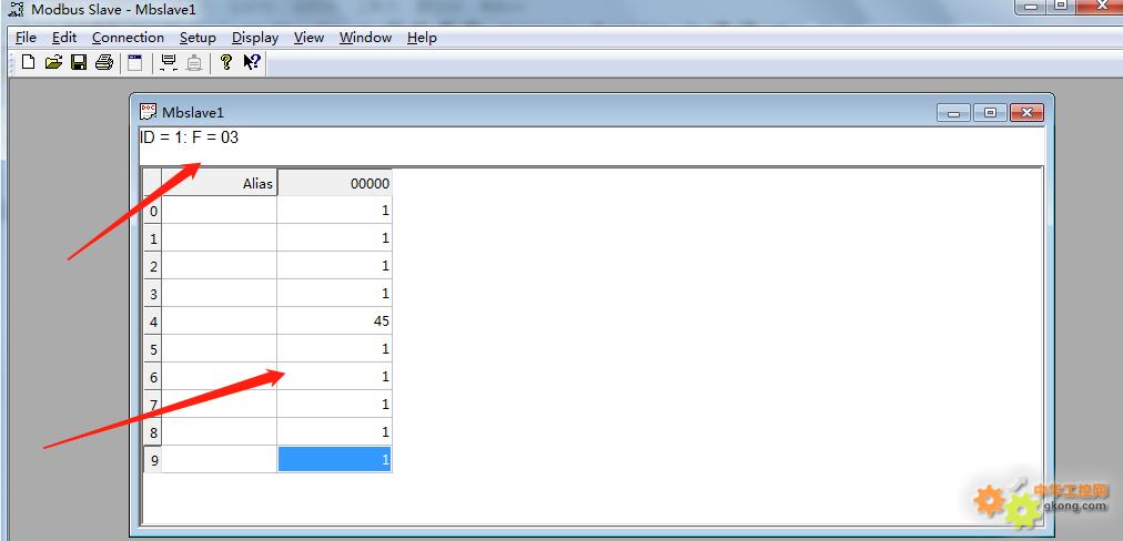

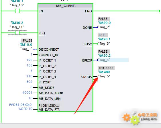

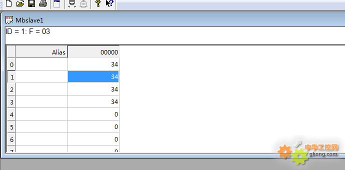

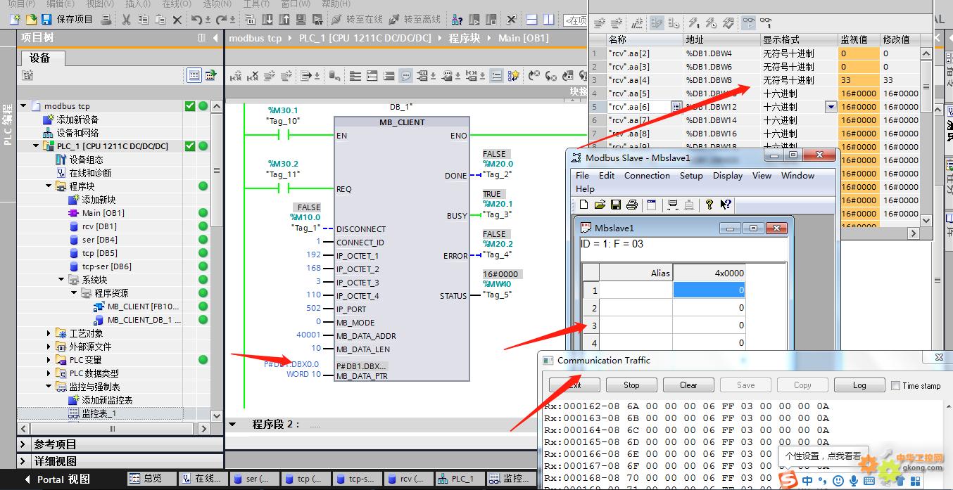

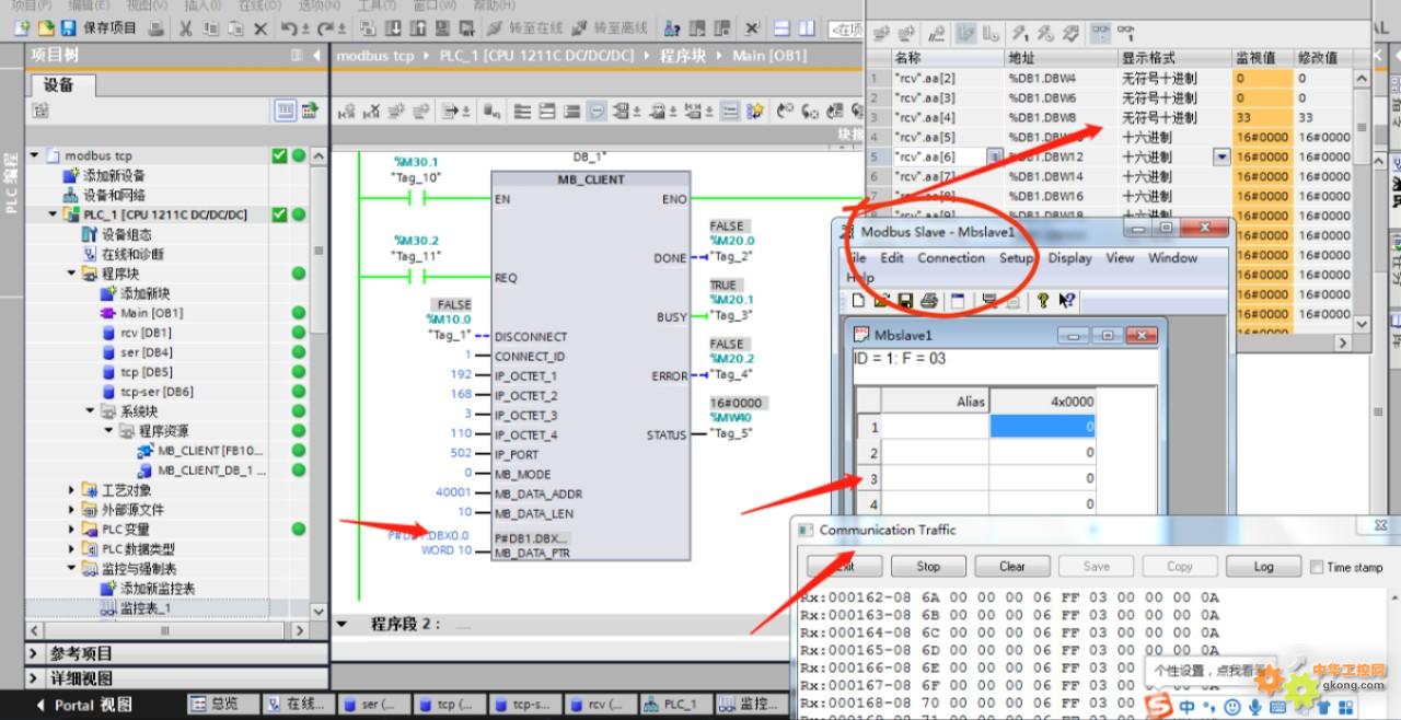

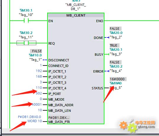

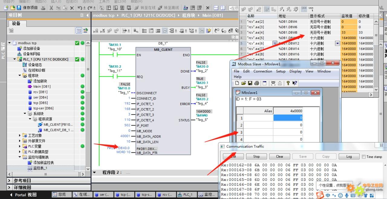

用1200客服端做MODBUS TCP指令。用3.1版本的指令。现在用了调试助手MODBUS Slave监控数据,怎么没有收到。。如图所示

ID有问题吧.

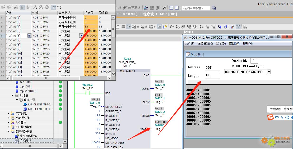

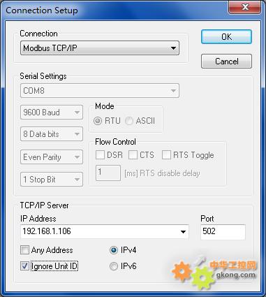

Unit_Identifier,单元ID设置不对!或者可以如此设置:

1200作为Modbus TCP客户端发给Modbus Slave调试助手命令了,但是Modbus Slave并没有返回
如此设置试试:

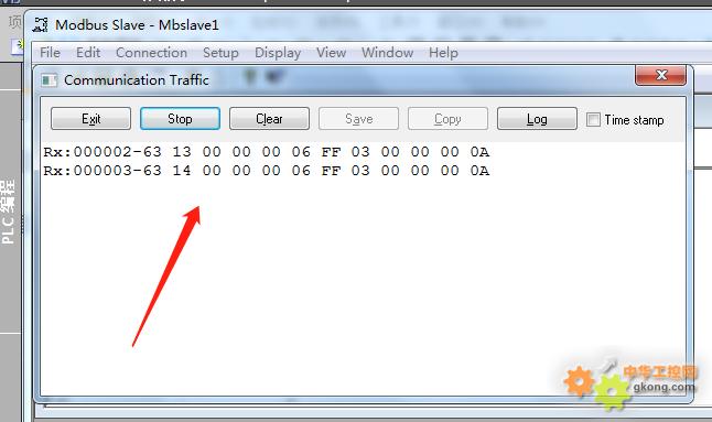

或者把ID改成255试试:
