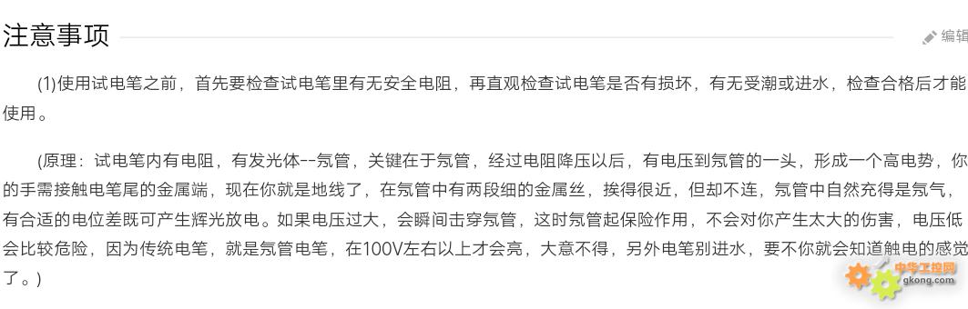

以下是引用qq362176248在2019/3/16 16:20:32的发言:
里面不就是一个氖灯吗?氖灯100V以上才发亮。
我记得是50V

回复 #13楼 10011001
来源百度
