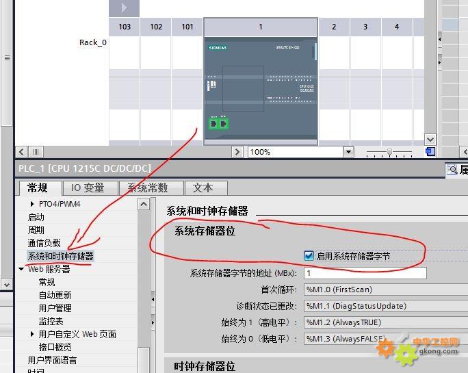

各位大师们好,请问博图软件有没有像日系M8000常ON,M8001扫描ON一次的特殊辅助继电器啊?之前用S7200 smart有SM0.0常ON,可是博图软件输入SM0.0出错,请问是怎么回事,有知道的告知一下小弟,谢谢了

发表于:2019/3/15 15:14:43
以下是引用INotKissBoy在2019/3/15 14:49:24的发言:
您需要在使用产品前仔细阅读产品手册以及编程手册。
在组态CPU属性中,您可以设定想要使用的系统存储器位,从而得到您想要的功能。

发表于:2019/3/15 15:23:48
以下是引用INotKissBoy在2019/3/15 14:51:18的发言:
还有#Initial_Call以及#Remanence是什么意思,以前用日系编程软件,现在接触西门子,所以有些生疏了
这是OB的程序结构,这些数据用于诊断,正常情况下用户不需要关心。
Initial_CALL:当PLC从HOLD或者STOP转为RUN时;或者重新加载OB时,该标志为ON。
Remanence : 当存在保持性数据时,该标志为ON。
