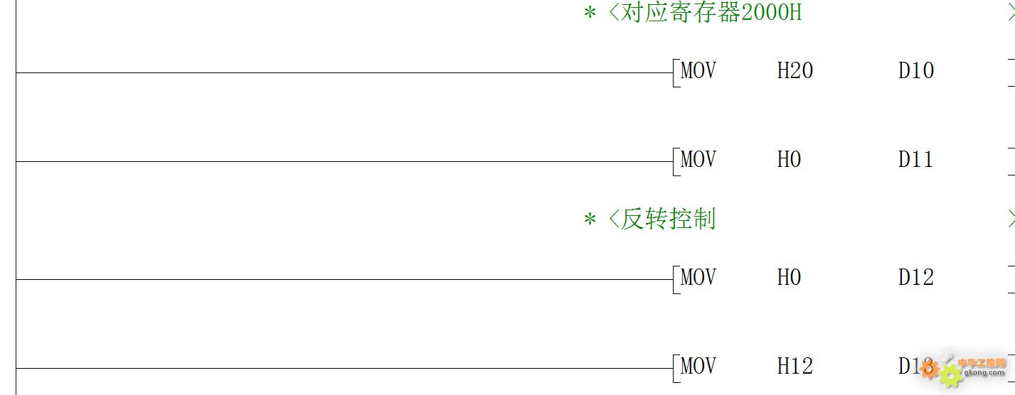

本人新手,希望大神指点
3u+485BD和台达vfm-s通讯问题:
用的是RTU方式
台达vdf-s变频通讯参数设定
P201=3 ,运转指令由485界面操作,stop键有效
p9-00=1,变频站号为1
p9-04=7,《8,E,1》MODBUS rtu。 通讯格式字是否为HC87?? 还是H87??
程序如下 ,希望大家指点,我按下启动信号,没反应
10分悬赏

应该H87就可以了

假如我想要读取变频的当前电流值 该怎么写??
01 03 21 04 crc???这样吗?读取电流、频率的值的表没看懂

CRC校验指令应该在MOV D20 D14前面吧?!

应该是H0C87吧?!
01 03 21 04 00 01 CRC

没弄懂00 01是代表那个地址!?求教

已成功通信上,
程序走3处错误,
H0C87改为H87。
启动信号X2要改用上升沿
第三,忘记写set m8122
改了3个地方,终于成功了,谢谢你
