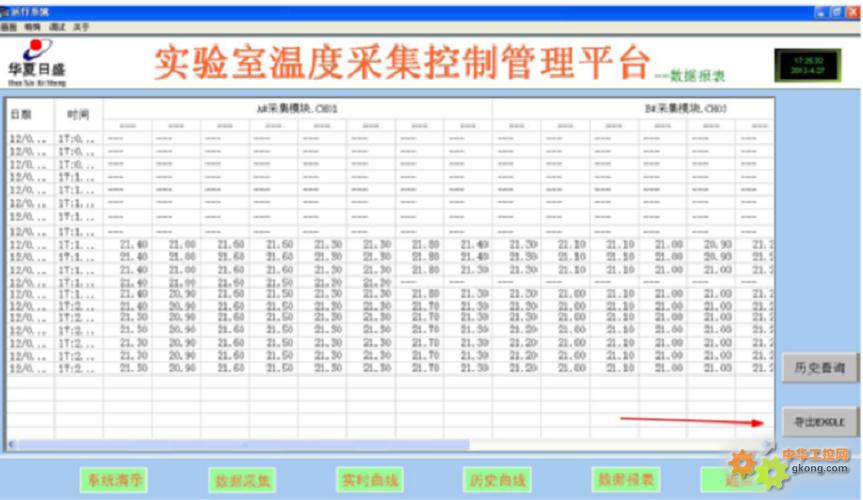

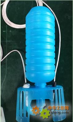

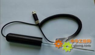

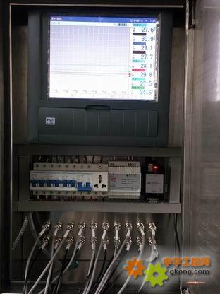

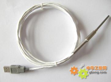

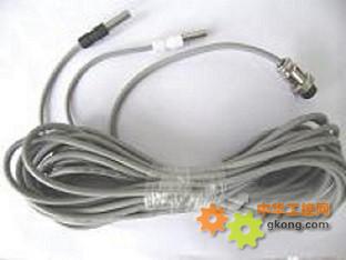

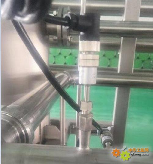

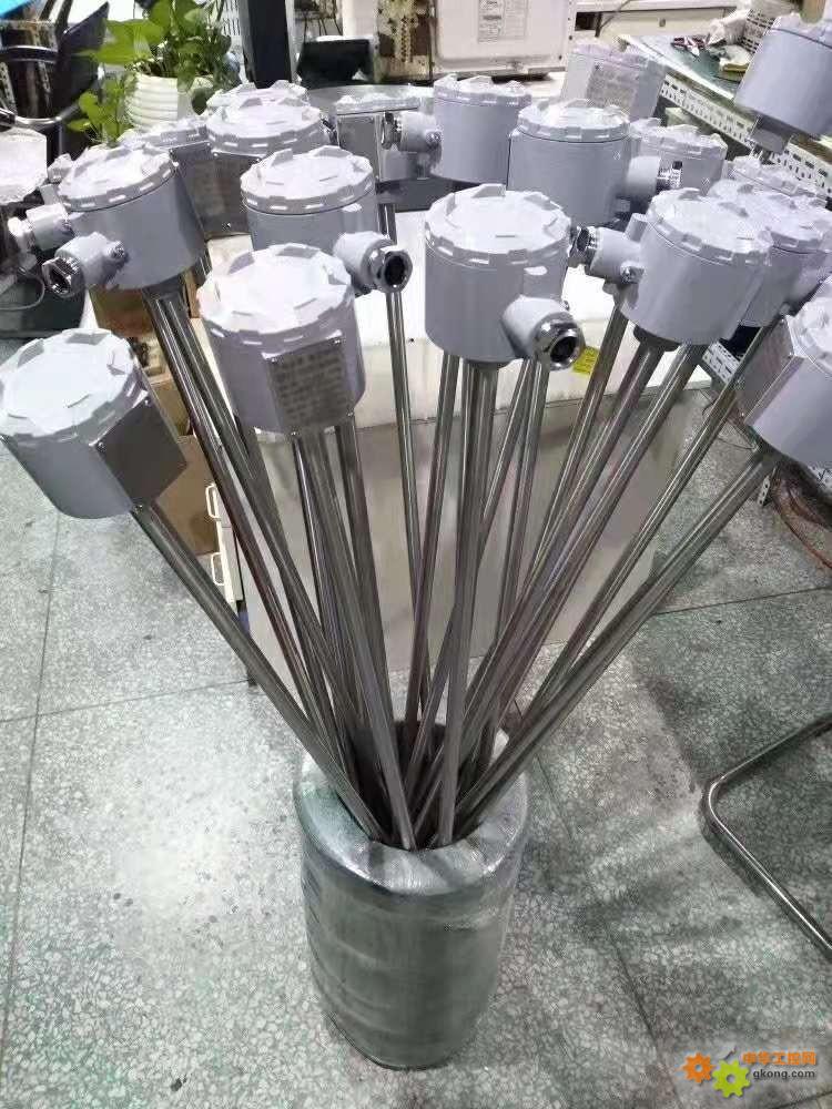

温度传感器选型要考虑以下几个方面:
第一就是输出信号。温度传感器信号输出方式有很多种,常见的如电流、电压、电阻等。传感器的输出信号跟上级仪表必须匹配,不匹配无法采集到温度信号。
第二就要考虑量程。不同的温度传感器量程不同,PT100铂电阻量程-50℃-450℃,而数字温度传感器DS18B20最高温度只有125℃,热电偶最高可达上千度,选对量程既能保证温度传感器的使用寿命,也能更加准确地测量温度。
量程满足要求,还要考虑精度。NTC的精度并非满量程的精度,而是指在某个特定的点的精度,而输出电流电压信号的温度变送器的精度就是满量程的精度,如果测量对象在量程内温度不断变化,就要选择满量程精度的温度传感器。
搞定信号量程精度,就要结合测量对象和使用环境决定温度传感器的封装形式,温度传感器之所以形式多样就是因为使用环境不同的缘故,有的环境有电磁干扰、有的测量媒介有不同程度的腐蚀、有的需要安装在旋转或者震动的位置、还有的环境长期潮湿甚至泡水甚至要防雷击,这都需要在选择温度传感器的时候考虑到。
最简单的选型方式是把具体技术要求交给温度传感器厂家的技术人员,由他们提出设计建议,再根据实际需要斟酌调整,省心、省力又高效。

发表于:2019/3/14 14:47:01
图一的U口感觉新颖
这个设计对于安装呢很方便啊!
