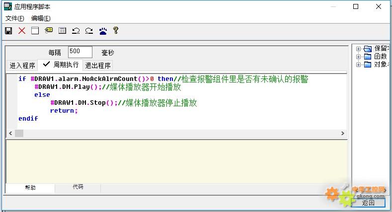

3.   脚本组态
在工程的画面/脚本/应用,周期脚本里写如下函数:
这样在工程运行时就可以自动判断未确认的报警并播放报警声音。
这种方式的特点是,灵活性比较好,可以满足多种报警条件触发声音报警,但是要求客户基本掌握媒体播放器组件的配置和函数使用。
