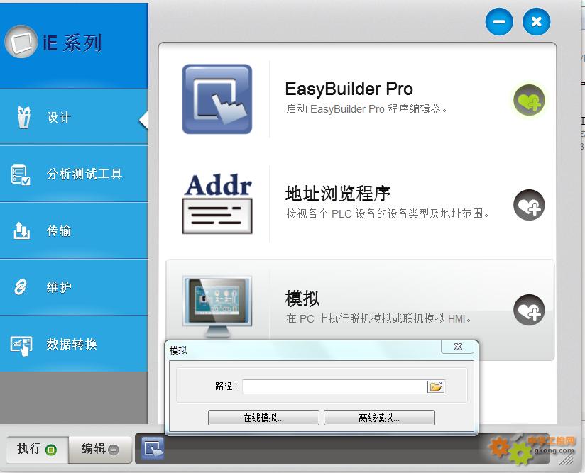

手头一台公司淘汰下来的FX1nPLC,但是没屏,想着能不能就用触摸屏模拟软件控制PLC呢?求指教。

威纶等品牌都可以仿真的;
我用的这个
可以在线,离线模拟。

昨天试过了,三菱的也可以的。我用的GTD3,设备是三菱FX1N。过程是这样的,先确认计算机端数据线COM号,然后进GTD3打开做好的画面----进GTD3模拟器设置----设置改成CPU----plc系列-----COM口号与计算机端一致----确定,然后开始模拟就可以了,我就可以在计算机端控制PLC了,暂时就不需要触摸屏了。
