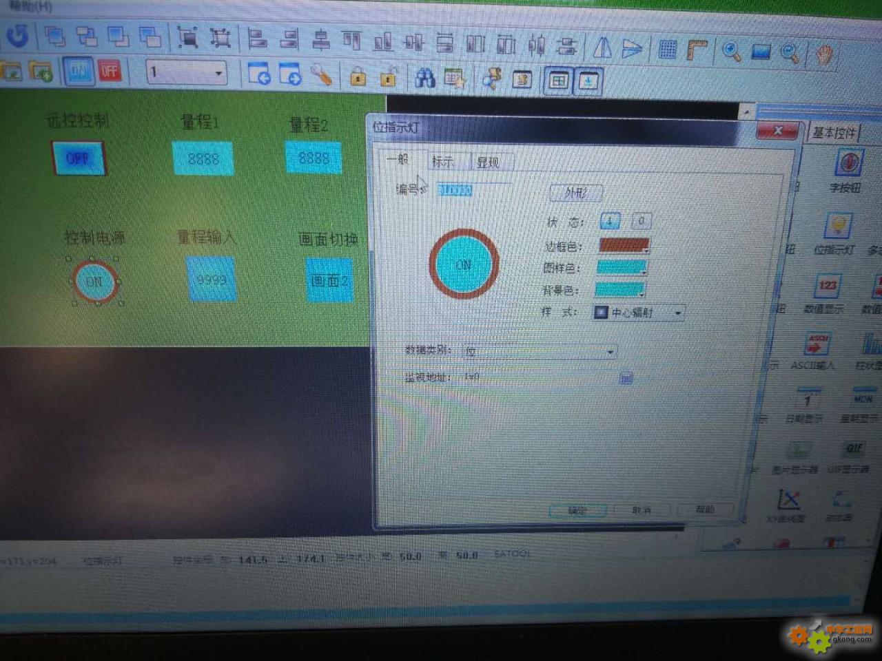

最近做一个项目,新用到显控EA-043A触摸屏和施耐德M218 modbus RTU通讯,为什么会出现视频中的跳动现象?PLC端监控变量没变化,触摸屏的一个“数字显示”和“位指示灯”不停的跳动,不知道是什么鬼?HMI端变量设置都是最基本的类型,都是不牵扯到其他变量的单一变量。

你把屏的变量扫描周期调长一些看看。
是否有干扰问题

屏的扫描周期怎么说?通信时间的长短?
没其它干扰的,我就是在自己办公桌上在做简单的样例。

一般屏的变量后面都能设置此变量的扫描周期或采样周期 你可以找找

你说的这个还真没找到,0.0

发表于:2019/3/12 12:27:45
在变量定义里面 表情

真没有,这个屏都是直接通过modbus通讯,直接以0x,1x,4x等定义的,不需要再HMI测导入变量重新定义啊。

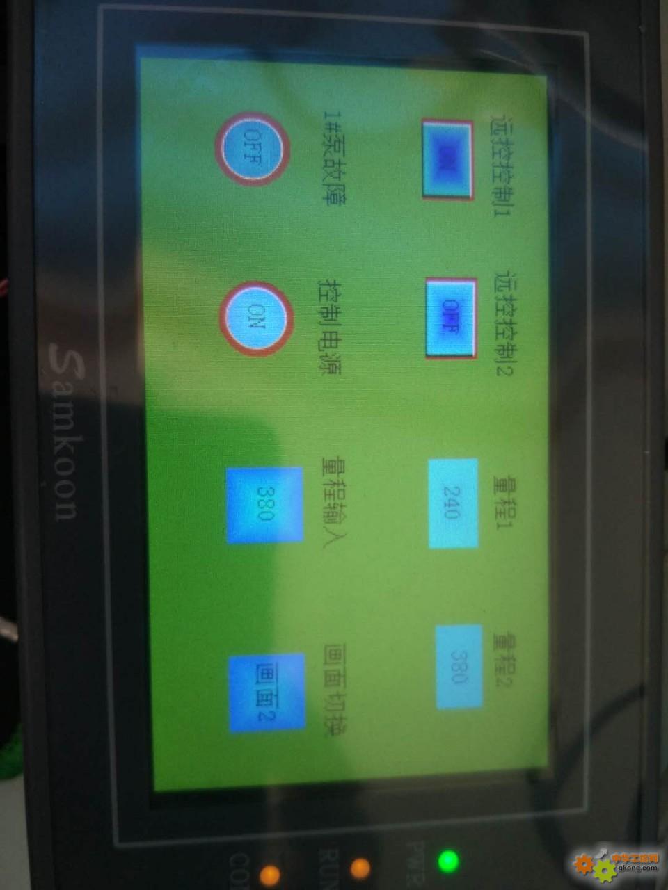

莫名其妙,又做了2个指令,重新编译下载后又好了,不再跳动了。
