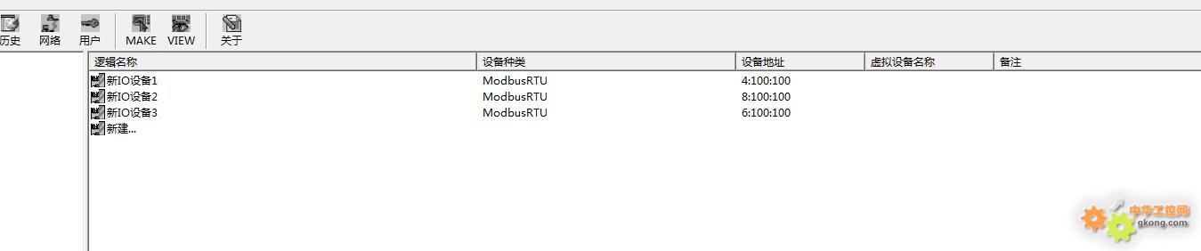

因为遇到了一款这样的电路板,,只有不打包通讯会比较好,用其他32位寄存器一起读也不行

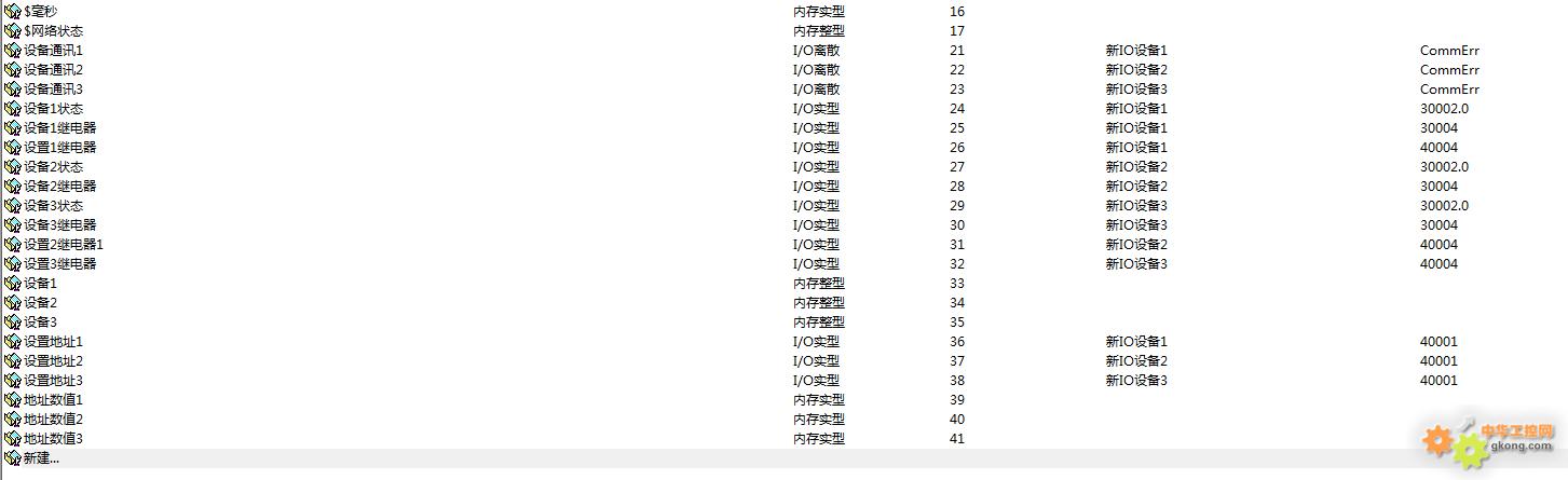

发一下你组态王的设备和数据词典.

现在是一路的,读取两个数值,,就用了不同寄存器,地址就没读取了,
但之后有个两路的,有四个数值

就不能用这种方法了

因为用不到,试了半夜,也不行.
要不打包,要不只第一个有,后面没有.
应该是组态王软件问题,可以和组态王商量,问是怎么回事,如果是bug,让他们发修正驱动来.

估计和组态王驱动没啥关系吧,之所以选择不打包通信效果好,原因估计在于从站!
