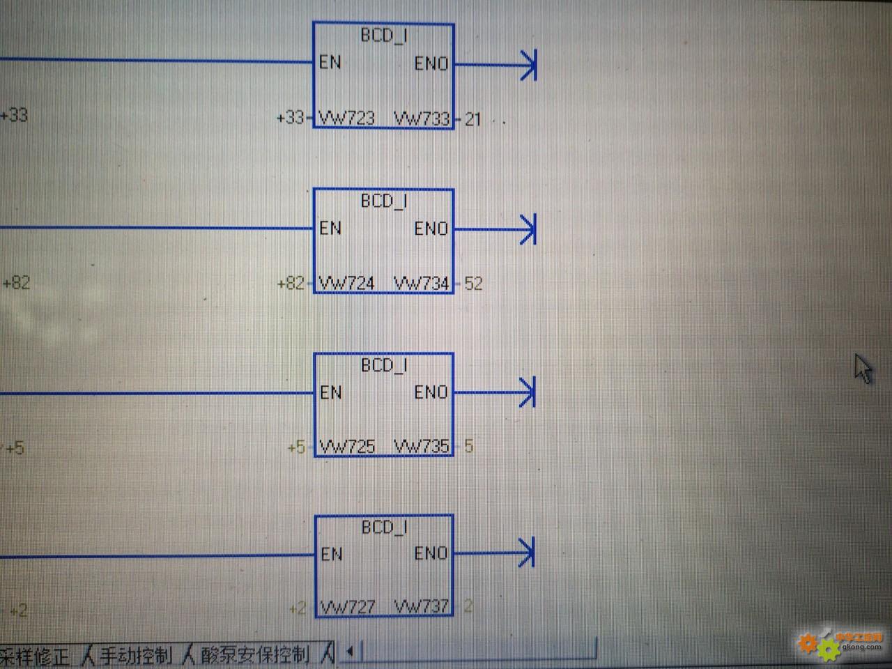

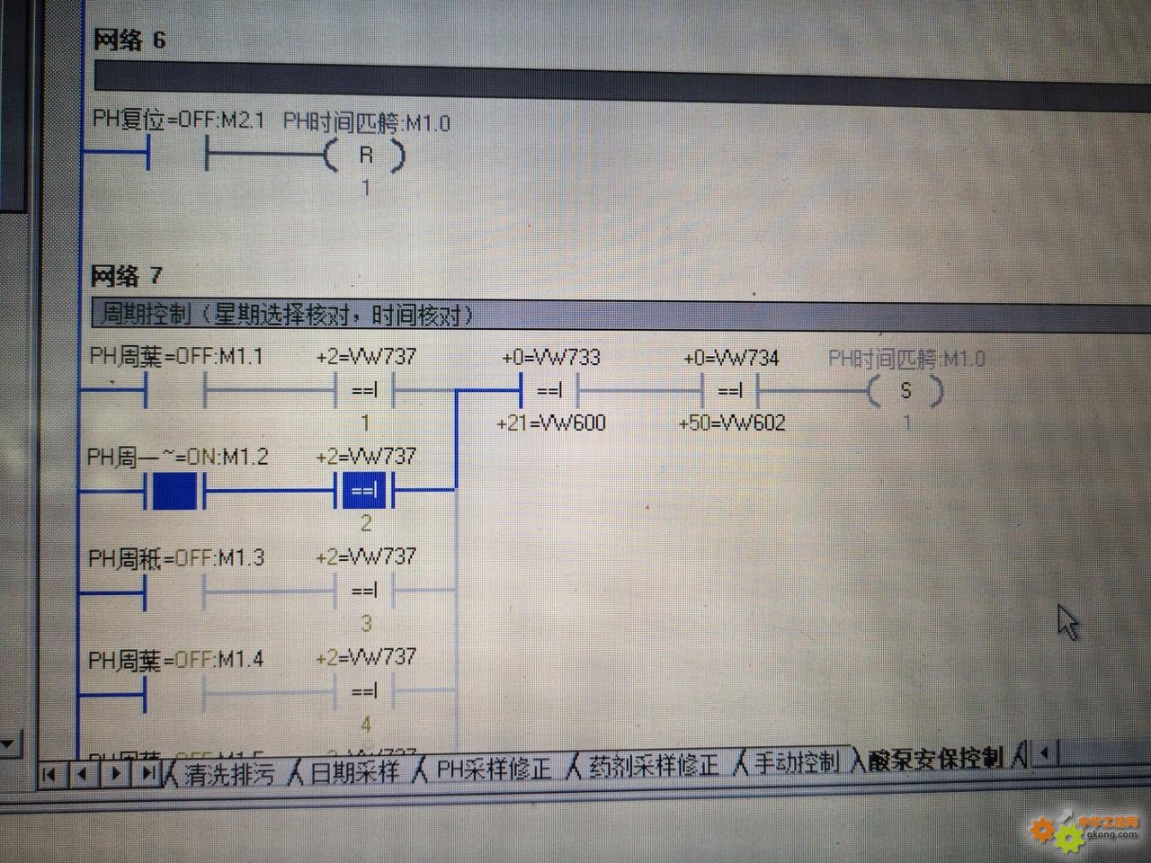

见图,在一段时控程序测试发现采样的时间(星期、小时、分钟)正常;在比较时候只有星期正常,小时和分钟都为0,查了也没地址冲突。
VW737星期,VW733小时,VW734分钟
不知道是什么原因?

vw733和vw734?
对,21:52,不知道怎么回事

你这样用确定数据不重叠吗?

vw733和vw734 换算成字节是多少?
一般双字都是间隔的
像VW0 然后是VW2 是这种情况

明显的地址重叠,还说没有重叠?
