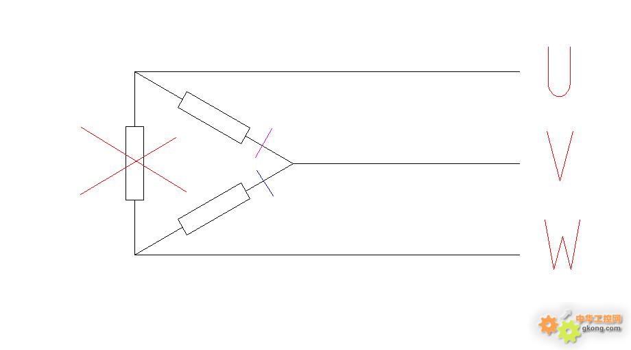

惭愧,入门级问题就都没有理清楚。三根加热棒,红色打叉的一根断了,求通过另外两根加热棒的相电流,以及通过三根相线的线电流。假设,三根加热棒电阻均为R。

断了就相当于开路,电路图上可以去掉了。另外两根端电压,一根两端电压是UV两相电压差,一根是VW两端电压差。剩下欧姆定律直接求。

V线的电流是U或W线电流的1.732倍

那请问线电流呢?按照我自己的理解,uv之间负载的相电流是380/R,VW之间也是380/R,U,W相的线电流是380/R,V相线电流是 √3*380/R,不知道对不对

对啊。

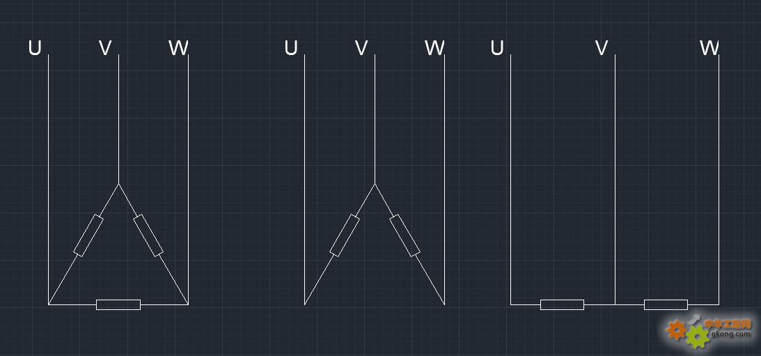

变换一下图形

这个差异就在V线上面
U和W一样(电阻一样的前题)

相电流和线电流一样吧。

U(u v), U(w v),少了一个U(u w)
