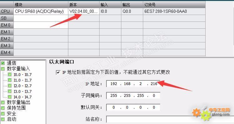

西门子发布STEP 7-Micro/WIN SMART V2.4,主要增加了PROFINET通信功能,此文不做介绍,还增加了Mobus TCP 功能库,此功能早就开放,只不过之前还需要购买,这次算是西门子良心发现了,最近尝试体验了一下与S7-1200进行Modbus TCP通讯。
一.硬件版本: S7-1200? 版本V3.1? ?作客户机,软件版本:TIA PORTAL V15.1
组态
添加硬件,设置IP地址192.168.215
? 2.程序
创建数据块时,"优化数据块访问“去掉,调用S7-1200客户机程序块,填写相应接口参数即可.
一.S7-200 SMART? 版本V2.4? 作服务器
1.组态
添加硬件,设置IP地址192.168.216
2.程序
调用 "MBUS_SERVER”,填写相应接口参数,分配库存储区即可。
三.下载监控结果
四.总结
STEP 7-Micro/WIN SMART V2.4 升级后功能越来越强大,Modbus TCP库免费开放后,与第三方控制器与上位机等更加方便了。PS:与WINCC通讯终于可以摆脱OPC的烦琐了。

这个没啥1200和台达变频器modbusTCP都弄过,能不能搞一搞200 smart modbusTCP和wincc上位机通讯,我周末搞了下,wincc7.0不太理想,上位机那头不好使,PLC这边连助手什么问题没有,上位机那驱动我觉得有点毛病。老师有兴趣可以搞一搞这个,说不定可以终结OPC联上位机方式呢?

可是我200smart无论是主动还是被动和wincc都连不上,而调试助手和200smart就可以通过以太网或者modbusTCP连,这说明通讯方式没有错,应该是wincc驱动的问题。哪位老师有时间搞一搞200smart和wincc通过modbusTCP直连的通讯。
还有wincc 的TCP/IP好像只支持300或者400的那网卡,200smart的开放式通讯库也连不上。
目的就是想解决OPC连接的唯一性。我感觉MODBUS tcp  应该连得上200smart的。只是我没有成功。
