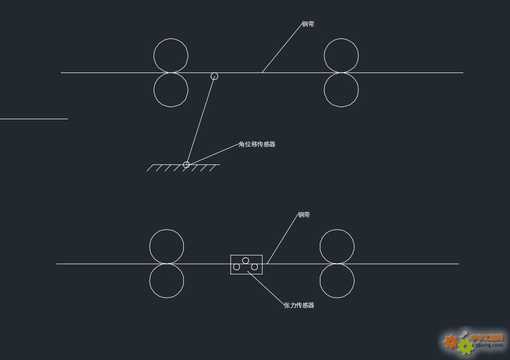

两个重载压辊通过变频器同步
现在考虑用哪种传感器更好
如果这种结构再加若干个拓展行不行,也就是再加几组压辊上去,一起同步

我认为张力传感器比较好,因为我们都是选张力的

不知道要求怎么样,曾经听一朋友说过,做牛仔布的洗水机,8个电机同步,变频器调速通讯控制,没有用到闭环。

我倒是觉得,1楼图示两个结构都可以。角位移这个看上去,机械结构要比张力的那个简单呦。
其实,不管是张力控制还是角度控制,同步控制是主要的,张力控制作为补偿。应该是这样吧?个见,仅供参考。

是的,现在就看预算了,哪个便宜就用哪个

根据图纸描述,你的系统是比较简单的同步控制,用角位仪做检测很容易实现,直接设置好变频器的数据就可以实现,如果没有其他的检测机构,可以考虑用张力控制专用型的做牵引,也是可以实现的(如果精度不要求的话,编码器都可以不用)

以前我们公司印染行业 就是用的角位移传感器    加一个同步控制器  大慨七八根压棍同步吧   不过同步精度不是很高   加速时间比较长   我们以前每分钟速度才一百多米
