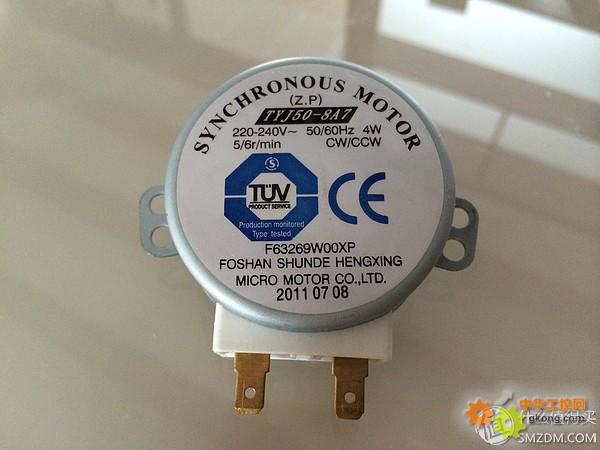

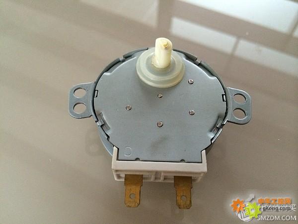

#24楼
微波炉转盘电机,全称爪极式永磁同步电机。这款型号工作电压220-240V,每分钟转速5-6转。一般按拆下来的型号买就对了,还有就是电压一定要看好,有的工作电压是21V,30V。
这个是某品牌微波炉上的转盘电机:
