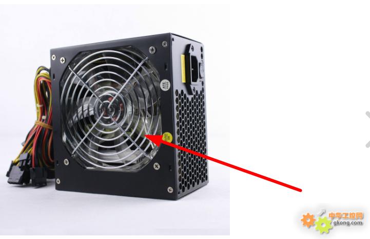

什么形状的散热孔,能很好的屏蔽电磁波干扰,又有利于散热,同时也好加工???

和形状无关,关键是接地

圆孔。

开关电源上面的散热孔都是圆形的

微波炉门上那种很小很密的圆孔铁板

改为加散热片和风扇,铝壳全密封。

百叶窗 圆形。都可以!

好像散热孔和杜绝干扰没有什么关系

只要被屏蔽的设备贴近金属件接地良好就不容易受电磁干扰了

圆孔好加工,方孔最不好加工,另外可以考虑像下图一样直接使用十字支架做散热。
