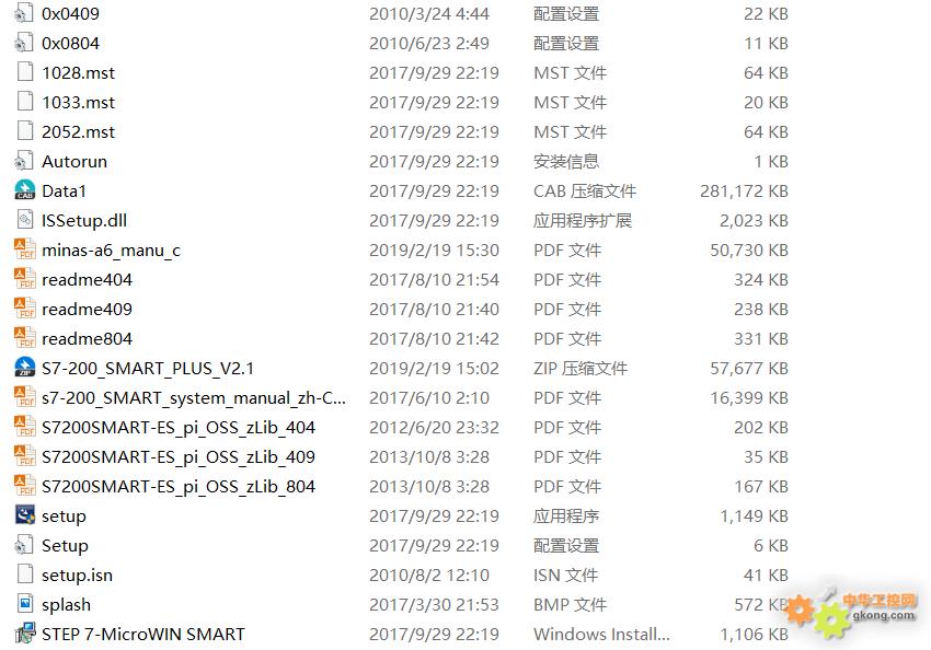

我有个这个,就是装不好,您能帮我解决下吗?

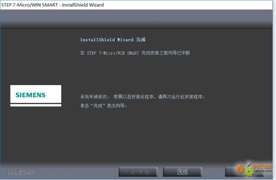

谢谢,但是安装是这个样子唉

先卸载,再手工查找注册表,把所有关于step7microwin的数值文件夹全部删除。然后再重新安装。
