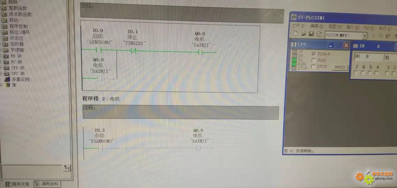

给位老师好,请教一个问题,这个小程序有点小疑惑加上点动为什么q0.0的自保点,不能自保呢?点动的线圈换成别的地址可以。想知道一下原因和扫描周期有关吗?

双线圈输出,已最后一个为准,

双线圈原因,最终执行的是下面那一行

楼上说的对,双线圈输出,你用中继过渡下就可以了

新手编程时尽量避免使用双线圈输出;

点动不需要自保,另外自己加一个点动回路进去,增设一个切换开关,互锁控制PLC输出就可以了

以下是引用yejingmao2019/3/7 10:28:27的发言:
同意这个建议
