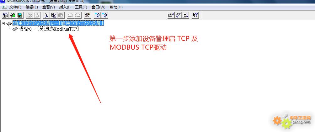

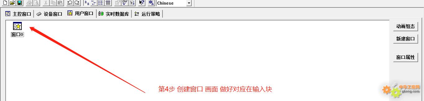

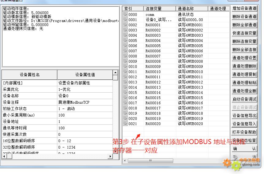

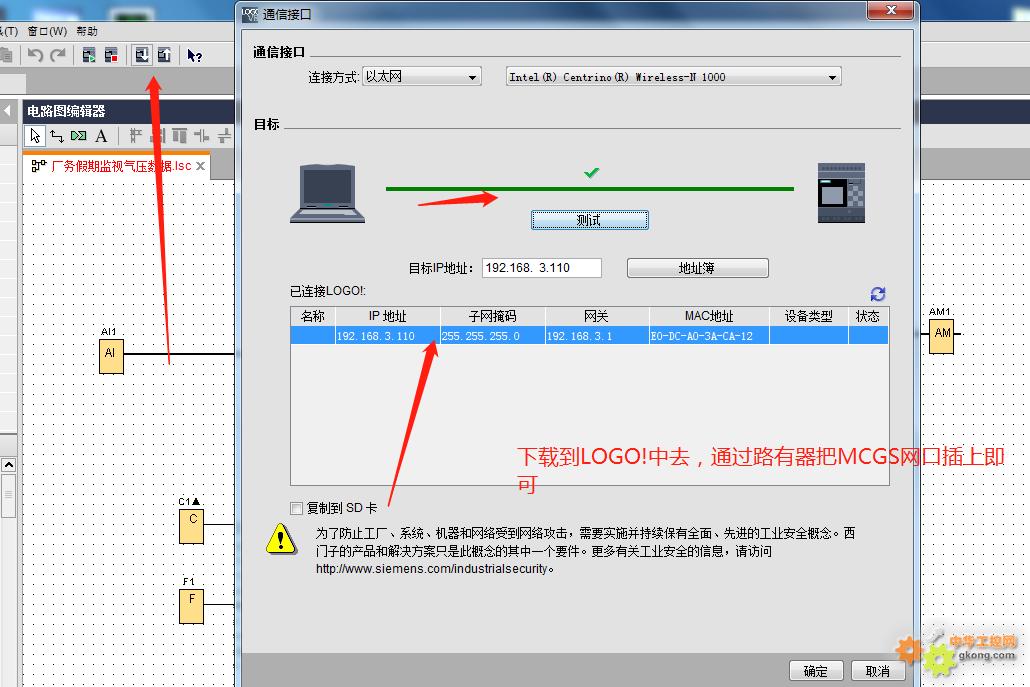

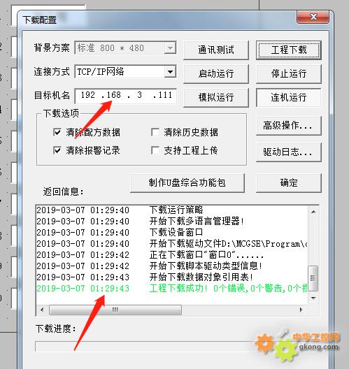

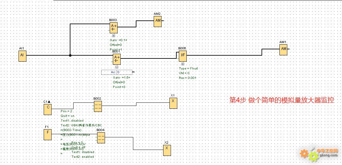

首先感谢论坛好友。给力支持。的确是我的触摸屏参数设置有误。经过修改之后 已经完成项目测试,经过两晚上才刚刚懂得TCP协议内容及握手。还有一个论坛好友也说对的。。不知道情况,用第三方调试助手查看是否发送正确及参数。感谢你们大家在上一个贴子激烈的争吵,结果现在已经出来。。望大家分享及评论
一、必备软件和硬件:
1、西门子LOGO!编程软件;
2、LOGO!A8.2一台
3、优质网线1根;
4、无线路由器1个;
5 、MCGS 带网口;
6、其他电源线、导线等。
二、实现目的:

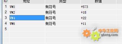

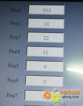

读取LOGO上在VWO VW2 的数据及在触摸屏显示,同样在触摸屏写入到LOGO!上去 VW4 VW6 进行数据交换

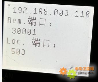

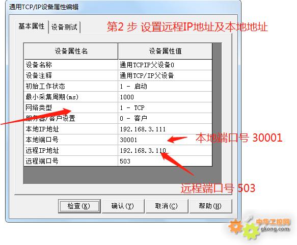

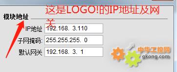

三、通信参数:

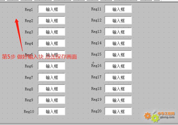

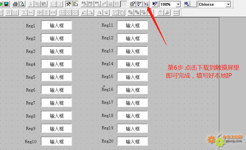

1、客户端:MCGS 触摸屏
2、服务器:西门子 LOGO! A8.2
3、客户端IP地址:192.168.3.111
4、服务器IP地址:192.168.3.110
5、服务器端口号:503
6、客户端口: 30001
四、MCGS 详细设置:

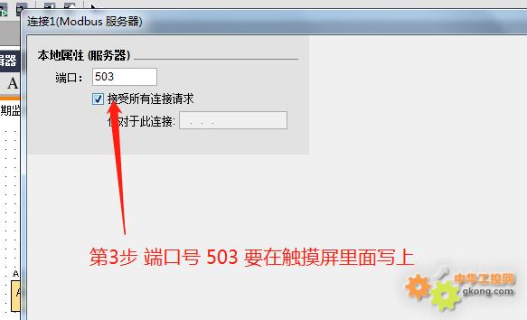

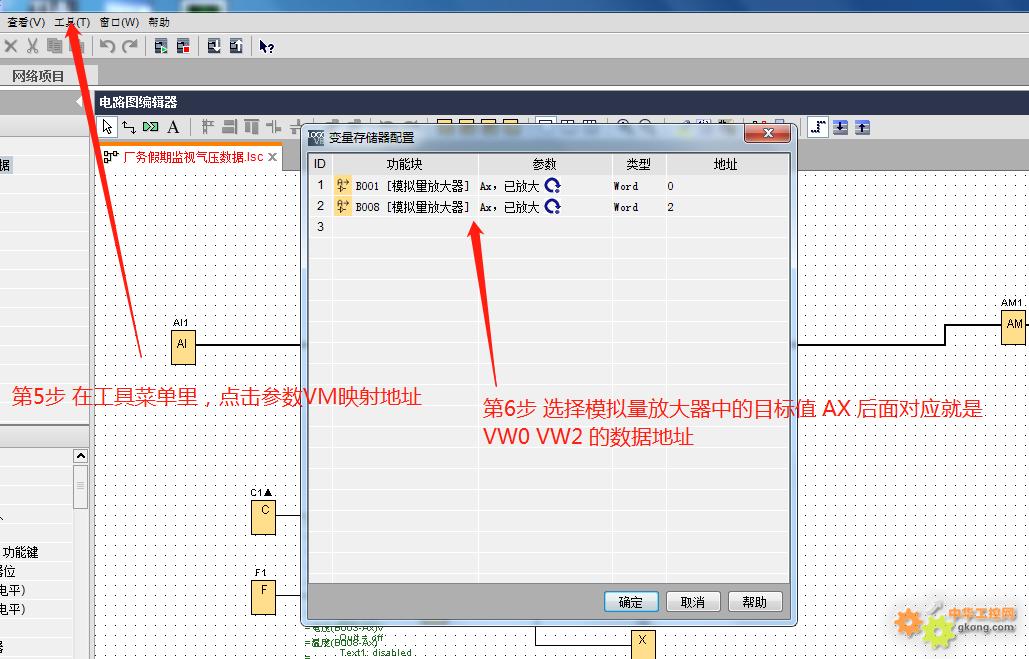

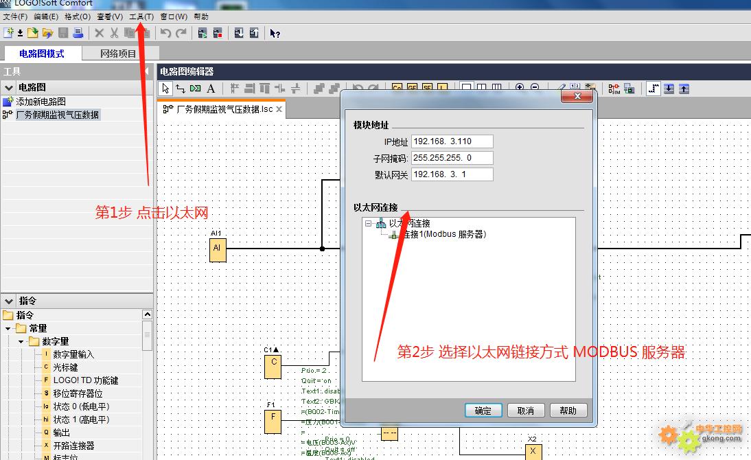

五、西门子 LOGO!A8.2详细参数设置
1、硬件连接:使用网线将西门子LOGO! MCGS 和无线路由器连接在一起,并保证电脑和LOGO!和 MCGS 处在同一局域网之内!

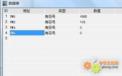

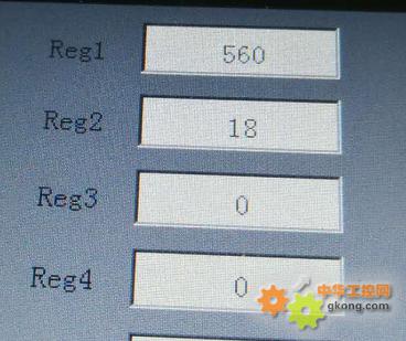

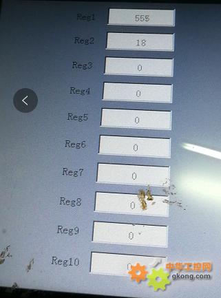

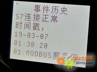

五、测试效果
可以查看LOGO!上的诊断看出是否链接
[此贴子已经被作者于2019/3/7 2:40:30编辑过]
