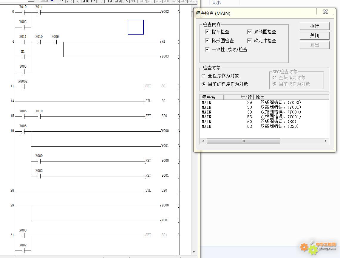

双线圈在哪里,上个图吧
大家一起学习

一个线圈或者叫数字量布尔量输出在多个地方输出或者置位复位,会产生线圈多用的错误或者报警.
如果你能确认这个不会引起混乱或者达不到功能,你可以忽略,这时候只是警告,不会算错误.

一种情况是控制使然,比如使用set rset mov.....工艺调试表情
还一种情况,是编程者没条理,比如使用out keep....调试时表情

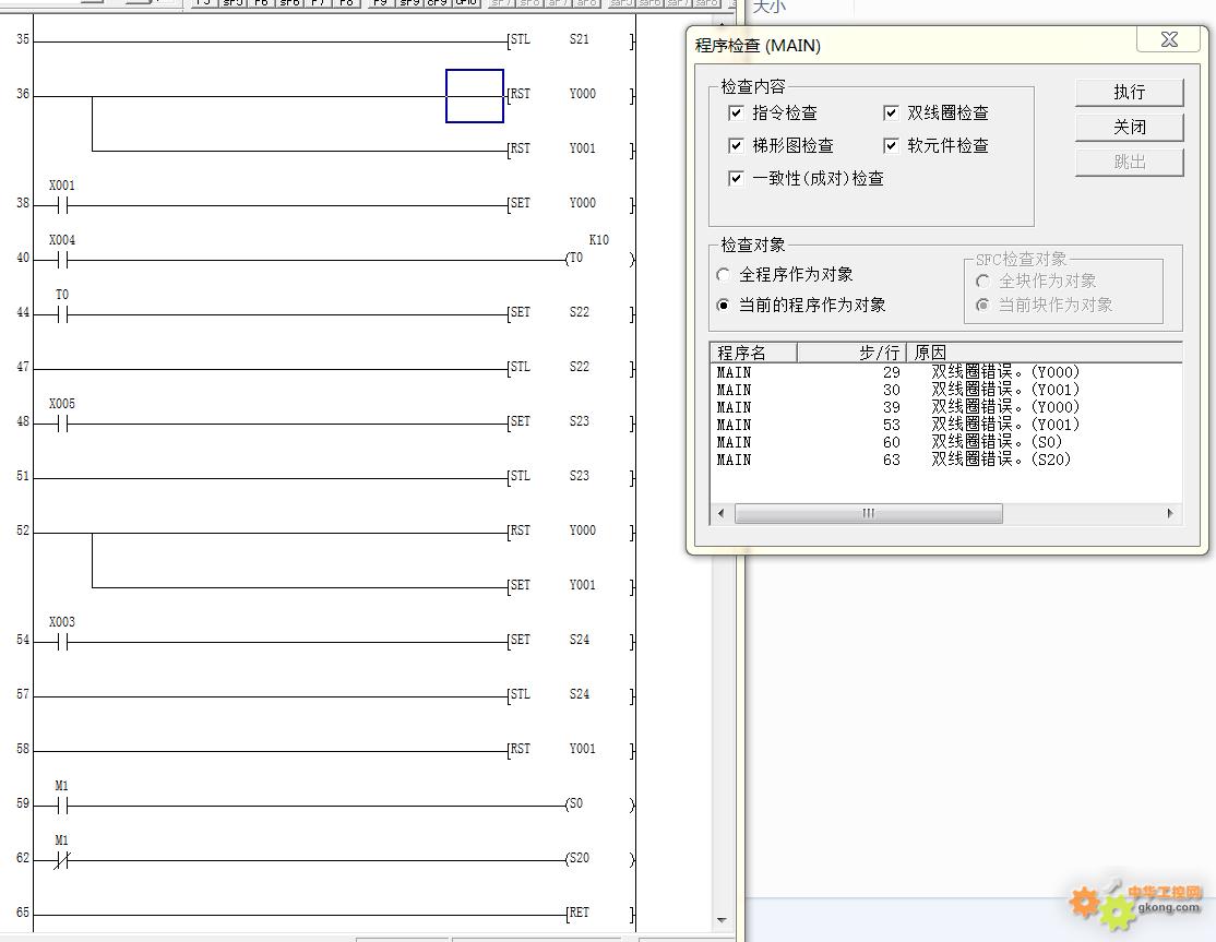

双线圈不是错误,是要看你怎么用

你这样基本不行.
第19段x006刚改变y000,y001,第29段就改了.最终结果一般以最后一条为准.
所以你19段的要求达不到,这样编没效果.

回复 #6楼 pqsh
但X6不是点动开关啊,是个旋转开关,是相当于选择手动或自动的
