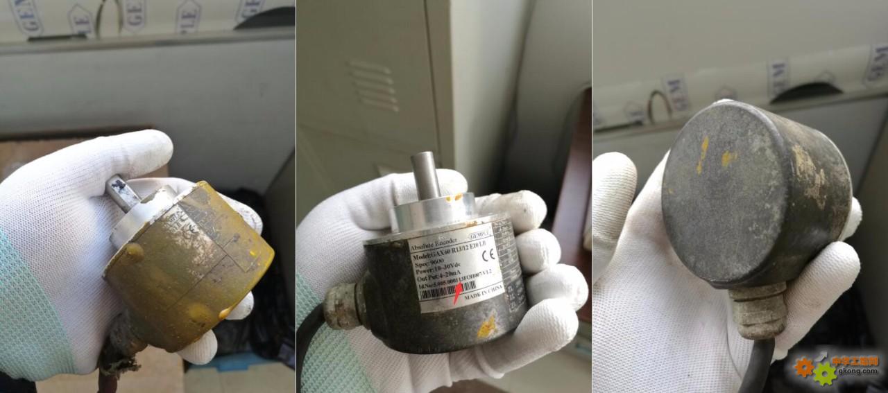

刚刚收到两个现场返回来的编码器,是安徽一个垃圾焚烧处理场用了五年的又脏又臭的绝对值多圈编码器,因为太脏了,信号有点不稳定,用户希望检测一下看是否还能用吗。擦拭干净查看标签一品一码,是13年6月交货的,就在这么脏的垃圾吊上用了五年。因为现场还有其他几个同型号的还用得好好的,用户处于设备维护成本考虑,要我们检测一下是否是维修师傅误判,是否还能继续使用,这是用户对我们产品的充分信任,他们认为这是一款足够强大的产品。

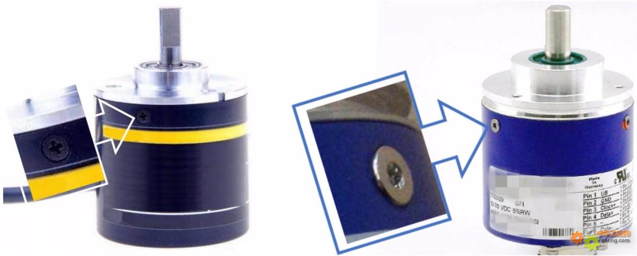

低等级编码器采用塑料外壳有螺钉,或者金属外壳有螺钉或铆钉

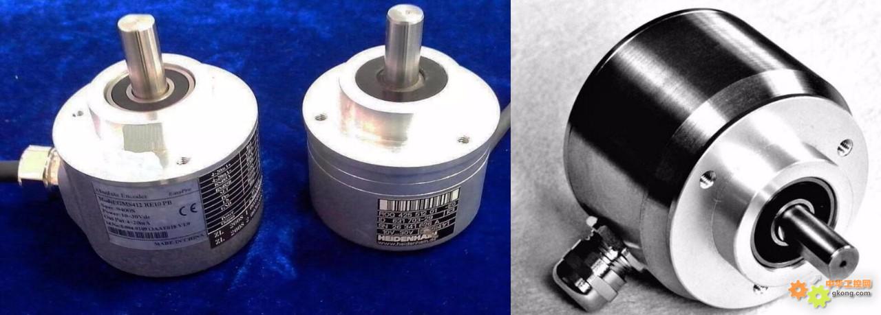

五星级编码器采用金属外壳,外壳没有螺钉,温度范围-25度~85度。
