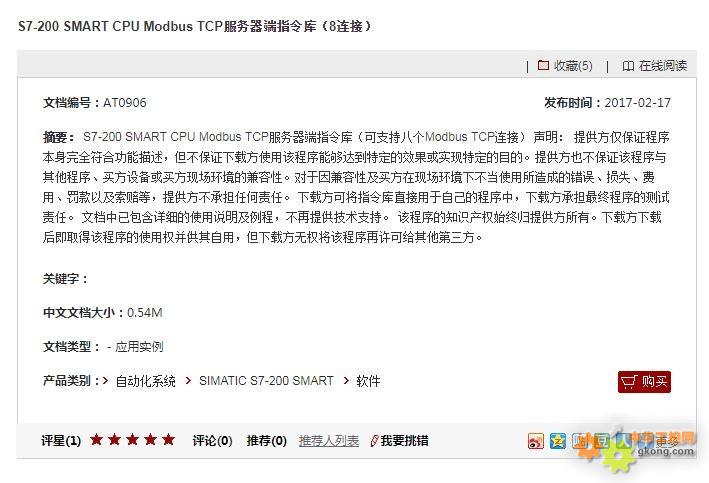

modbus tcp,三客户一服务,应该可行.
modbus tcp支持多客户(RTU的主),那就都好办.
就一普通的多hmi+PLC结构,没什么顾虑吧.

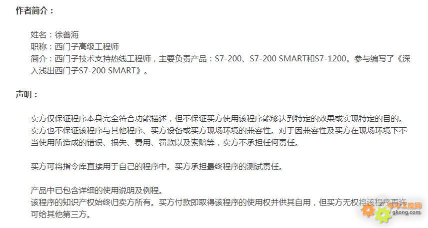

嗯,我也是这么计划的,PLC做服务器,上位机做客户端,通讯拿200smart测试了下,TCP/IP协议下可以连接,但是上位机驱动那一块不得不考虑啊。
MODBUS tcp的话200smart这一头又需要库文件,好像还收费,这就比较尴尬了,所以选择1200走modbus tcp还是对的。
好像是,所谓的库要收费,什么年代了.
西门子很多行业库都是收费的,这很正常,并不影响用户为了实现某些功能而自己编写程序来实现。
200Smart库也是其他用户编写的,并非西门子提供,只是鼓励西门子工程师的业余创收而已,从尊重他人知识产权方面收费也未尝不可。
其实楼主也可以编写自己的库用来创收。

嚯~还可以这么玩啊,我测试TCP/IP的目的就是想用这个协议,但这个难度在WINCC那边,有个TCP/IP的驱动,我记得当年买的山寨200的以太网模块就可以用WINCC那个TCP/IP驱动,不知道200smart能不能用,如果可以用,这个问题其实贼好解决的。
200Smart V2.4版本的软件已经集成了ModbusTCP,下载连接如下:
http://w2.siemens.com.cn/download/smart/STEP-7-MicroWIN-SMART-V2.4.zip?tdsourcetag=s_pcqq_aiomsg
Good Luck~
