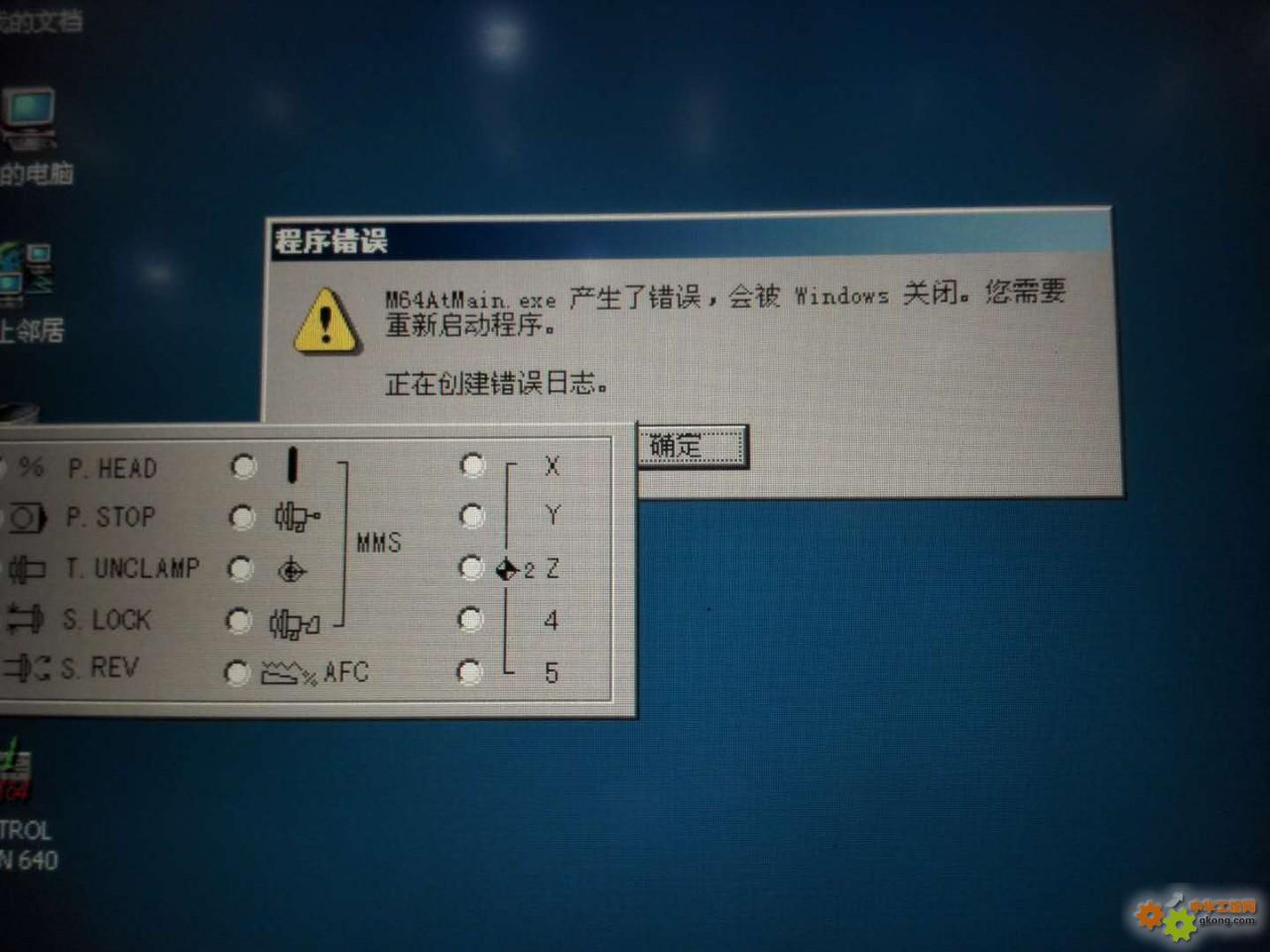

如图所示故障什么原因,怎么处理

是不是重装一下软件?

软件备份了没有?
重装是最快的!
这种多数是程序文件丢失导致!

哈哈,解决了,初始化主板即可
