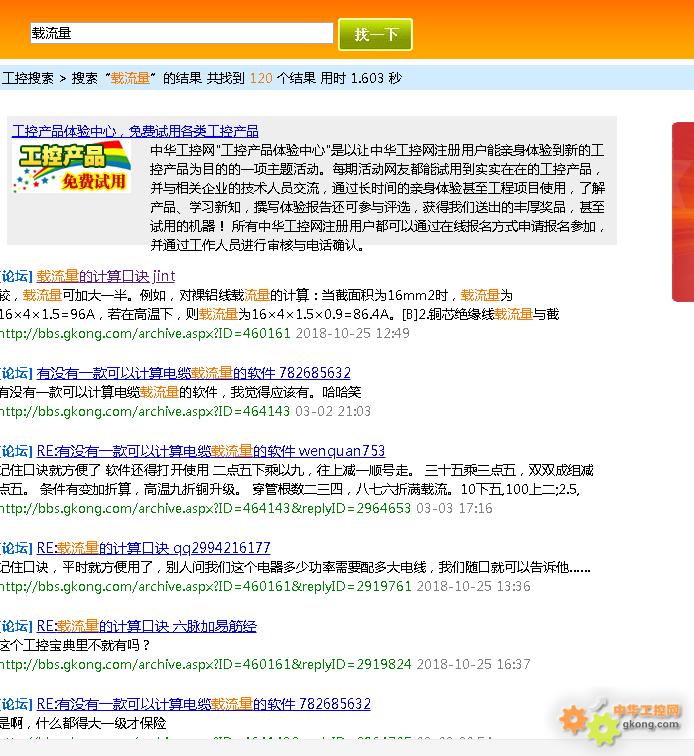

发表于:2019/3/4 13:21:19
楼主偷懒,论坛的搜索功能就没试着了解下?
