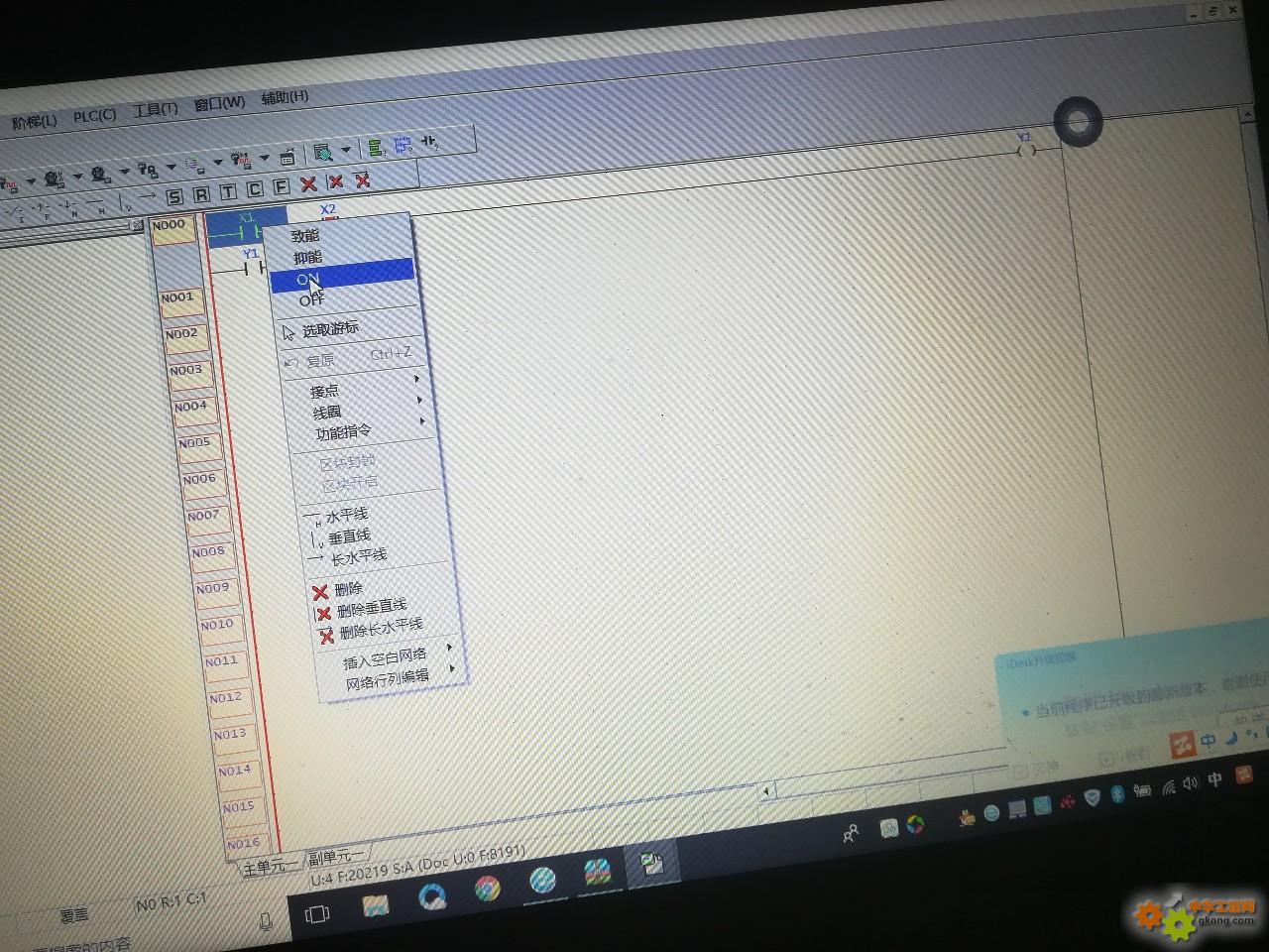

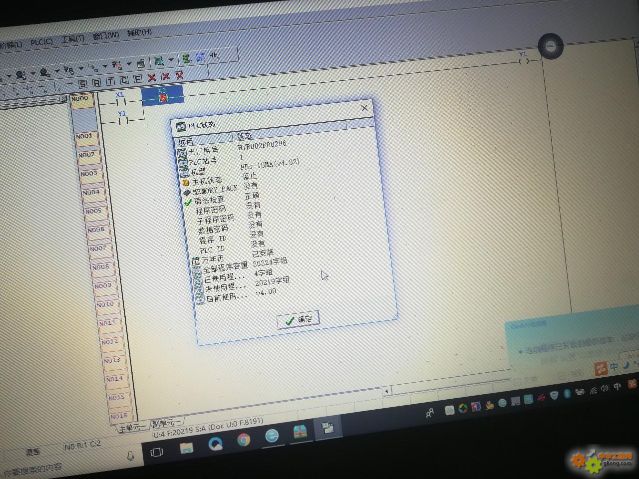

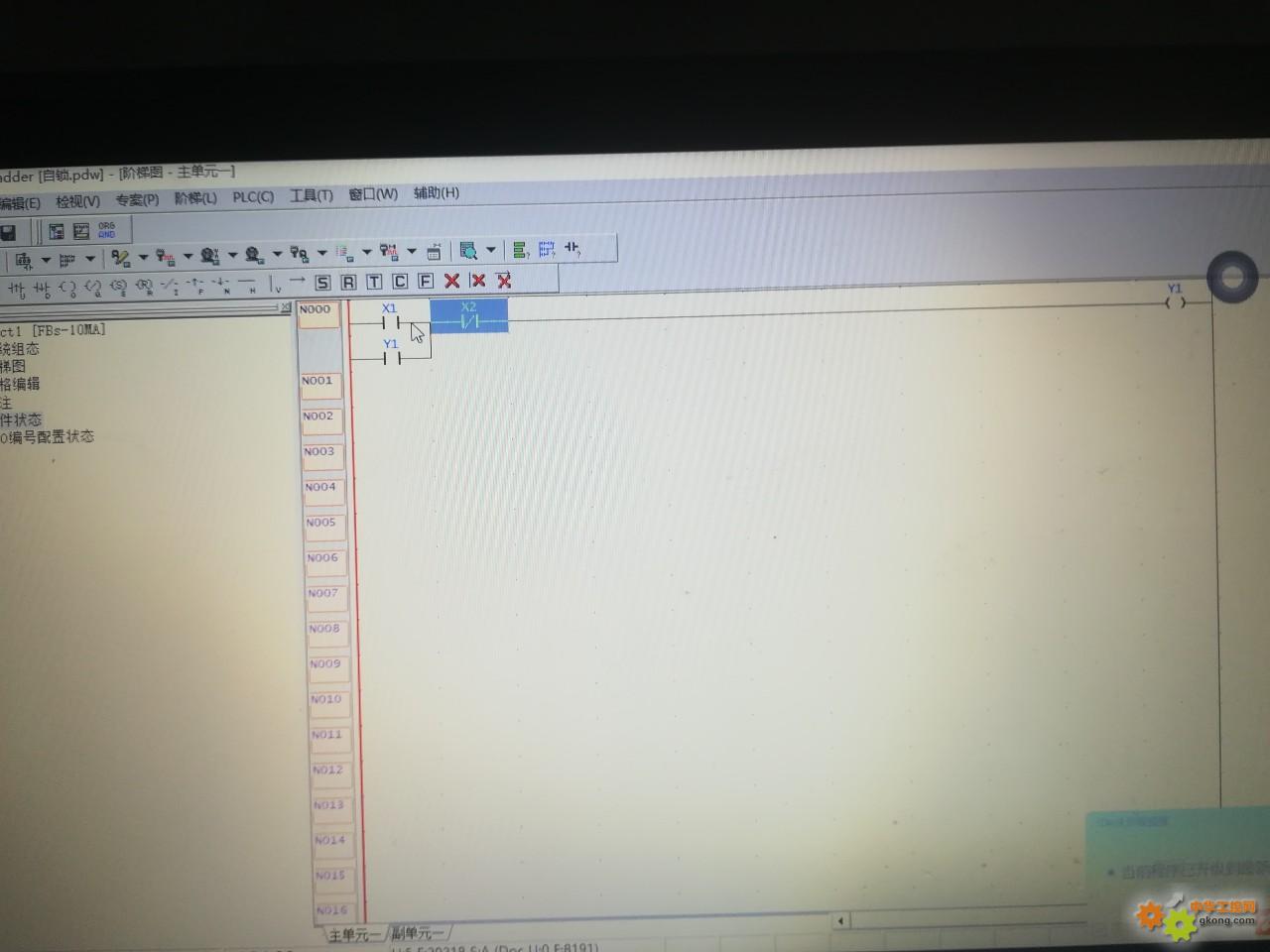

编好之后放进去了,昨天用电脑还可以运行plc今天直接不行了,好简单的程序哪里出问题了。

看到了一个主机没运行

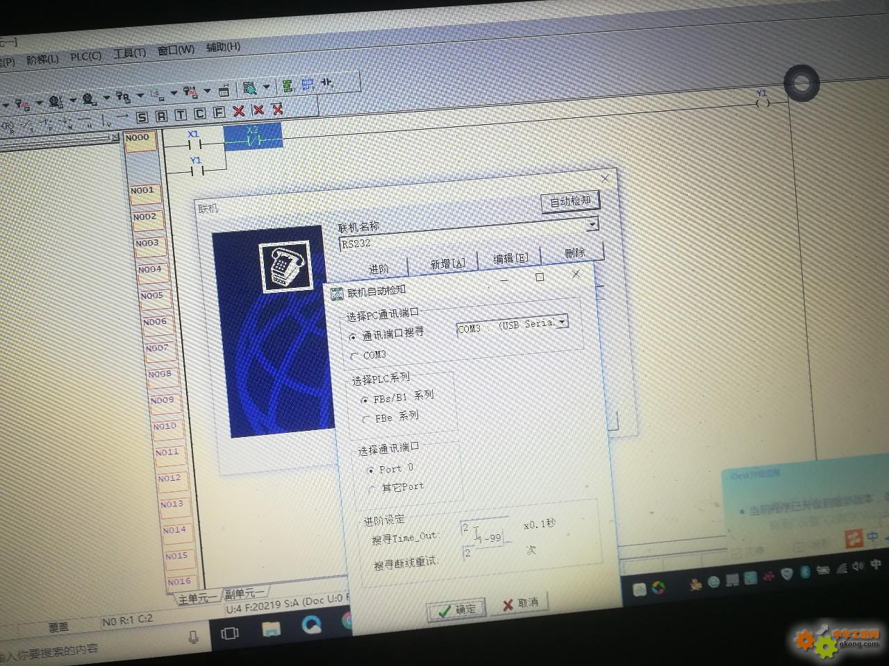

永宏FBS的PLC编程口和触摸屏通讯口在一起,我表示难受

你可以加通讯模块

主机状态停止?

发表于:2019/3/7 10:50:16
PLC工具条里面,选运行
