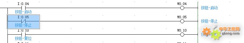

为啥红的 置位指令

你这个格式是个变址寻址?我也没用过。D1里面有W寄存器的地址?

嗯,我只打置位是正常的,加个变址就红了

我有点搞不懂急停按钮外面接常闭,plc里面用常开是什么意思了。如果外面接常闭,plc里面也用常闭,那按下的时候,plc里面急停那条路应该是断开的吧。还有光电传感器用常闭型,在plc里面用常开和常闭会咋样了,呃,话有点多,大佬

变址寻址应该只能寻址字地址,位地址可能不能用

我们说的常闭常开在PLC里其实是取反不取反的意思。
中间没有斜线的,就是不取反直接用。0就是0,1就是1。
中间有斜线的,就是把输入信号的相反信号拿来用。0是1,1是0。

那这里用的停止外面按钮应该接的是常闭,在没按的时候一直有信号,取反为开路,按下去信号没了就是闭合的。是这个意思吗

接常闭按钮,没按下去的时候,I0.05接收到的信号是1,取反,这个位置是不通电的。后面的w0.05不动作。
按下去以后,I0.05接收到的信号是0,取反,这个位置此时是通的。后面的W0.05动作。

其实你就理解成:有斜线的,接入的常开变常闭,接入的常闭变常开。没斜线的就没这事。
