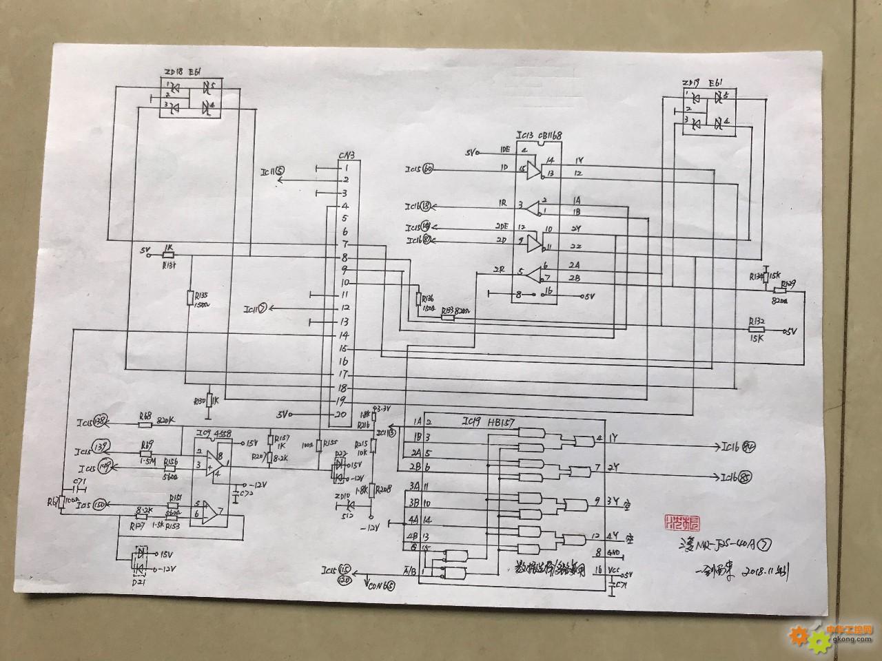

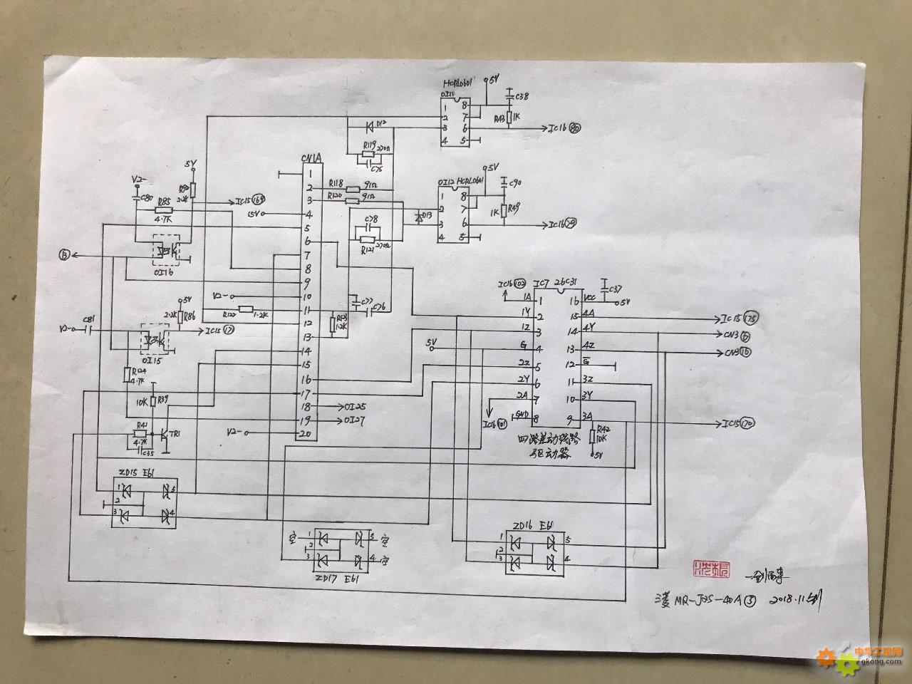

分享一份三菱MR-J2S-40A的伺服驱动器的自画图.
图1:
图2:
图3:
图4;
图5:
图6:
图7:
图8:
图9:
图10:
以上为纯手工制图,有错误之处望谅解.
一剑西来 沈振
2019.3,2 江苏江阴周庄

沈工及时雨!
似与60A不同。再发一个J2S-60A的图吧!能有编码器通信接口电路更好了!

沈工,第6张图,大概就是编码器信号处理电路。其中IC6的型号看不清楚,请告知。。。是CB1118 么?查不到啊!
CB1168,串行控制总线?
[此贴子已经被作者于2019/3/2 19:17:38编辑过]

SN65C1168

SN65C1168
双差动收发器。。。
谢谢!

沈工,为什么我下载的图形,看不清楚各图IC型号?急啊!拉个单子吧!
