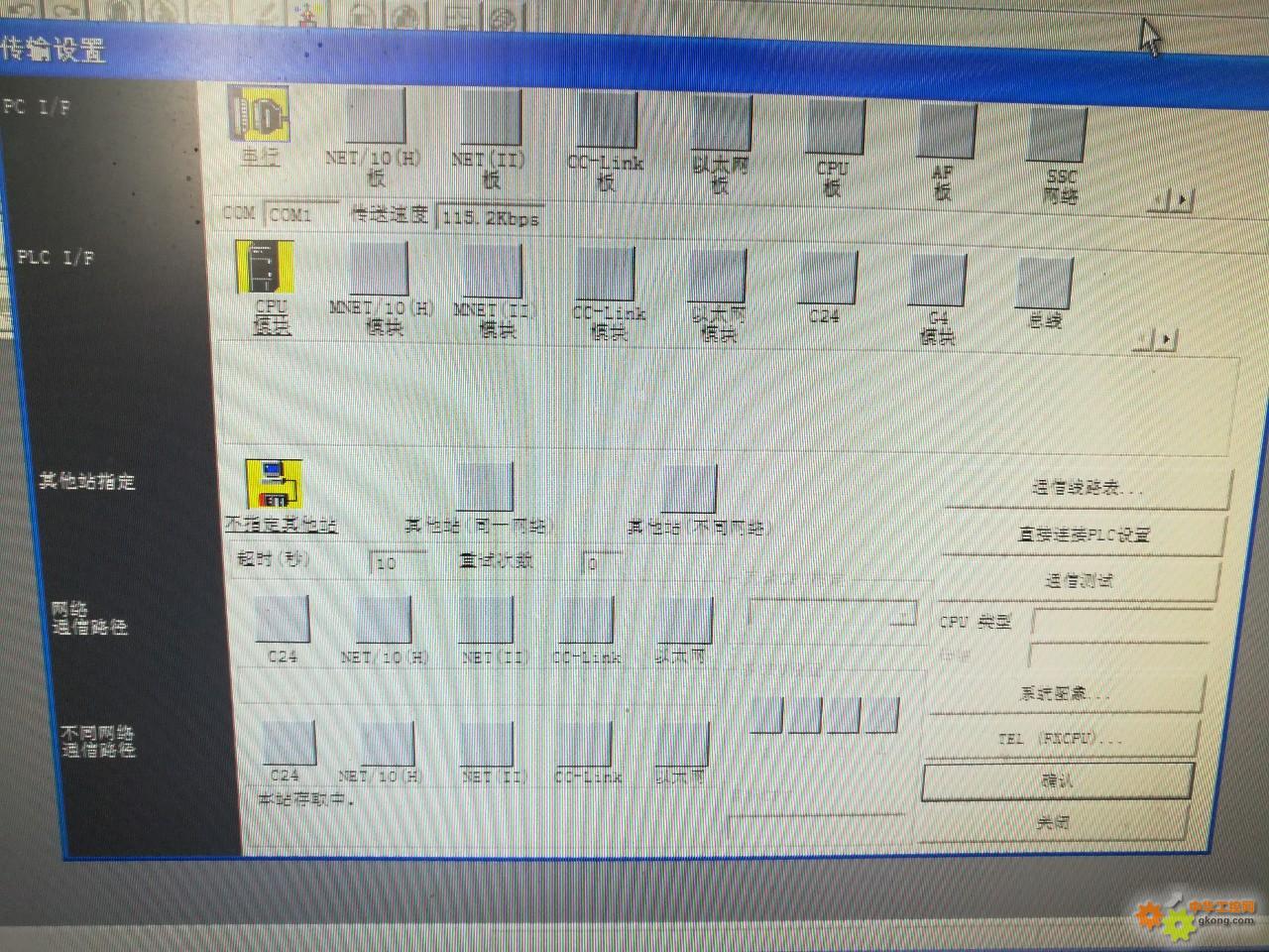

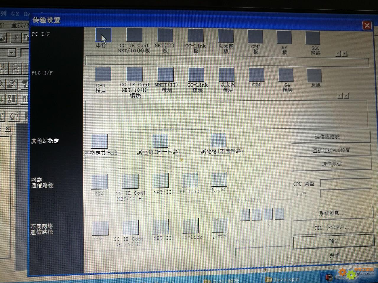

我在台式机安装的三菱编程软件可以用,为什么在小笔记本上安装的就不能用,看图,传输设置里全是灰色的,正常的串口是黄色图标可以改COM,小笔记本上安装的程序不正常里面全是灰色的不能改。新建文件也不行,提示初始化失败。
在小本上换了3种版本的软件都不行,都出上面的毛病,这是什么原因,是小笔记本有问题吗
第一张图是小本的画面,小本以前安过三菱程序后来不用删了,现在再次安装难道不行?

安装GX WORK2看看

软件版本注意到了没,有的不行。

三菱PLC编程软件(GX Developer)v8.86 就是这个。末尾号也有不同的,不同的网站下的都不行,什么原因

版本与操作系统匹配吗

在电脑设备管理里面查看一下com口有没有报错

灰色应该是网络连接不到才是的

安好软件后,不用连接PLC,打开传输设置,里面就应该是黄色图标,而不是灰色的图标

新建梯形图可以吗?
要是可以的话看看硬件管理器里面有没有感叹号或者问号,缺失驱动?
要是梯形图新建都不可以那就是软件安装问题了!
官网去下载吧!话说你的系统是win10?
