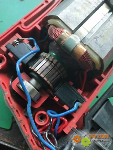

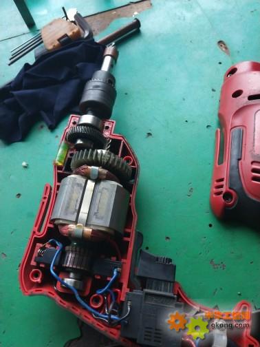

今天要打安装孔,取手电钻来插上电无法启动,先拆解看看!

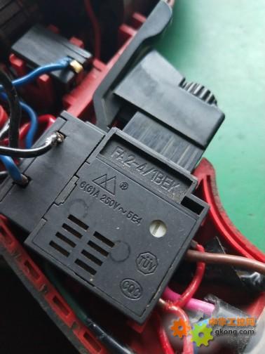

碳刷要是没问题就量量按钮,我遇到过按钮坏的,换过按钮

初看碳刷还可以啊。

碳刷和按钮,我都处理过。

另外看看定子,有没有被扫膛

个人认为从这几个地方下手:基本能够找出故障点。
1.测量电源线;
2.测量开关;
3.测量绕组;

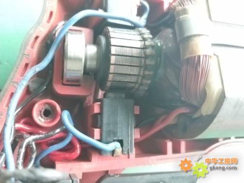

4检查碳刷。

蓝线好像有压过的痕迹 会不会断了
