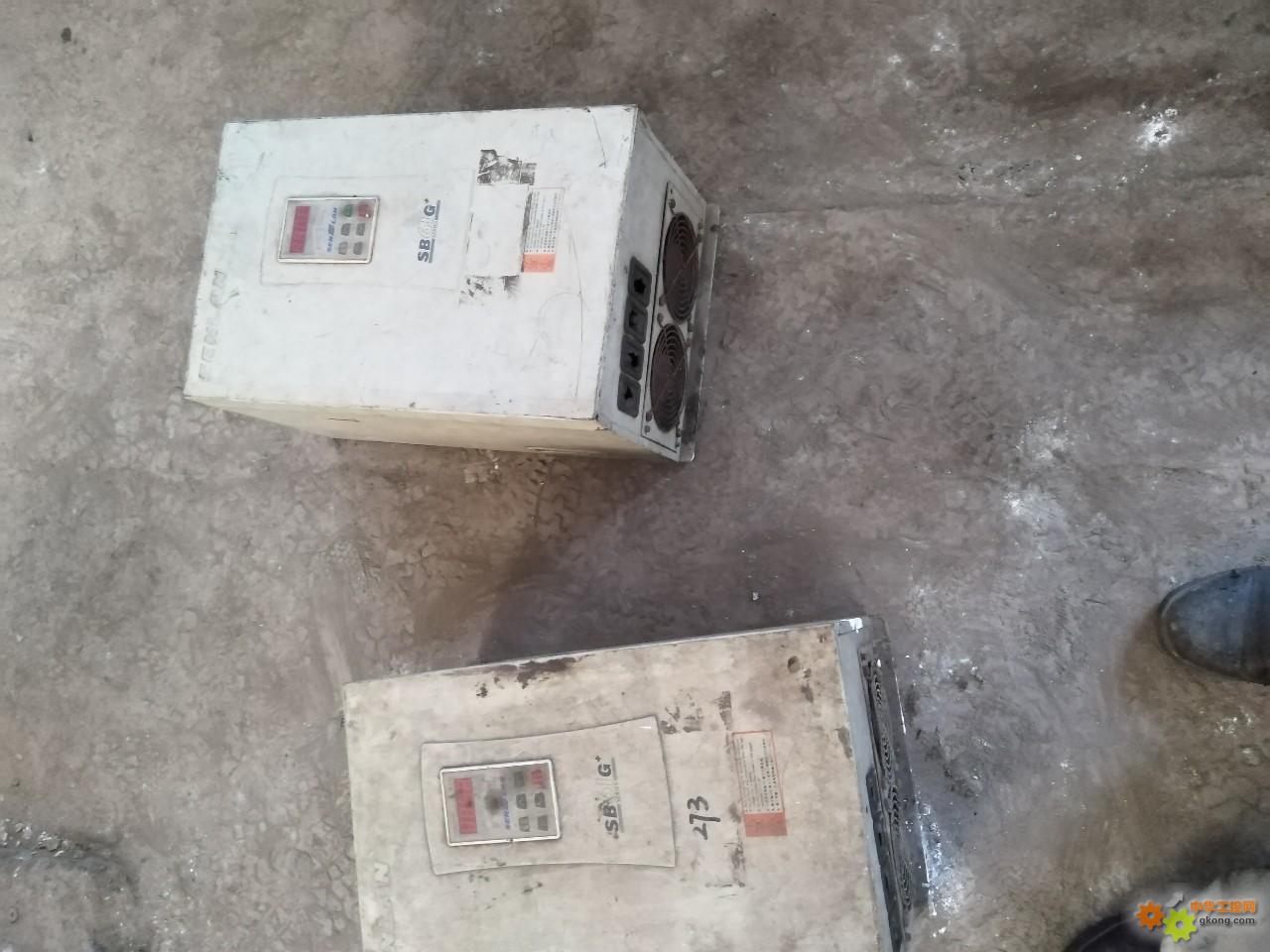

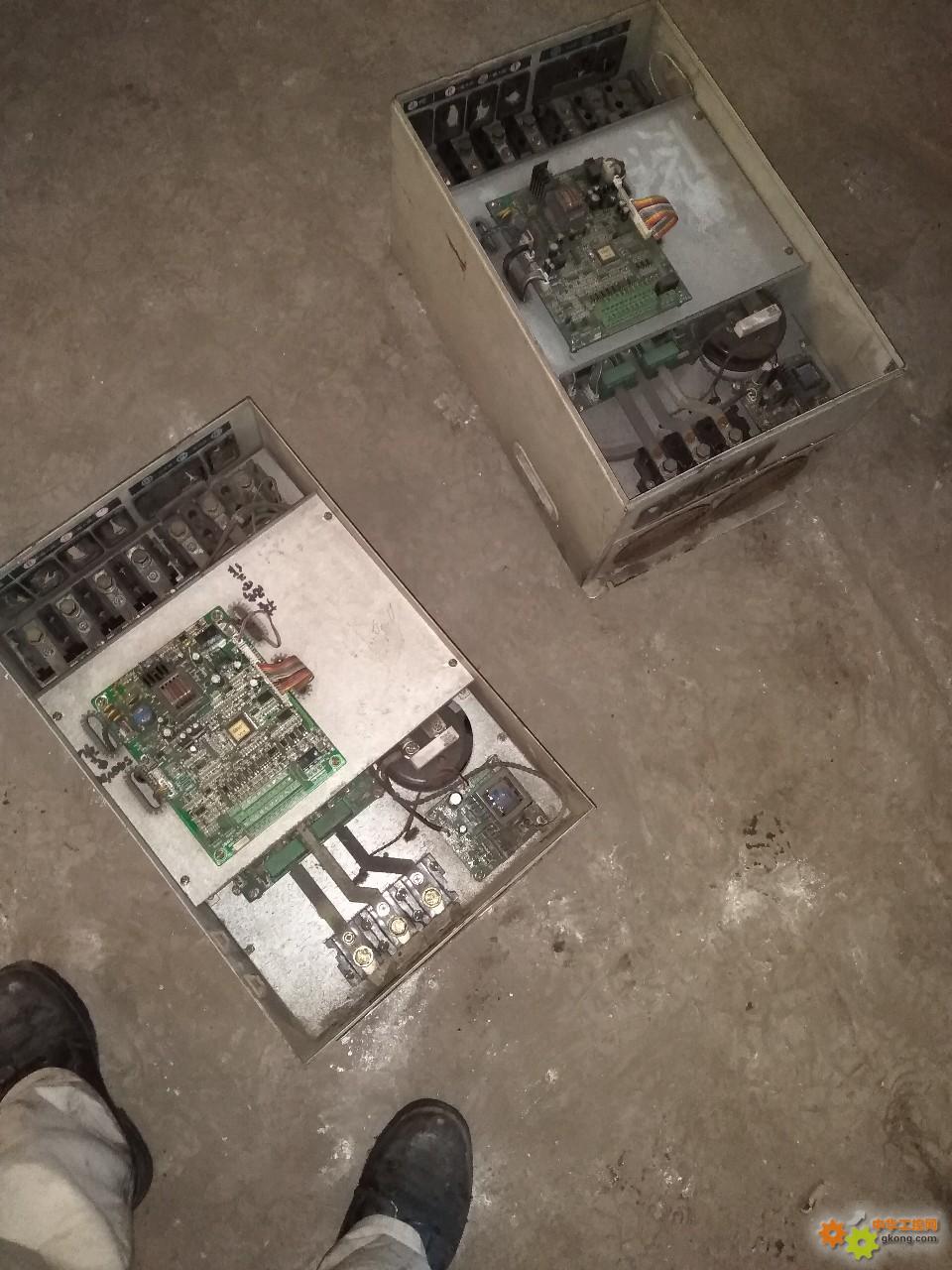

森兰变频器报oc,现场检查频率设定35。加到20自动下降反复后报oc过流是什么原因求指点。

你看看电流是不是真的大,要是频率下降一般都是电流大变频器保护了。

经查是电机匝间短路,
