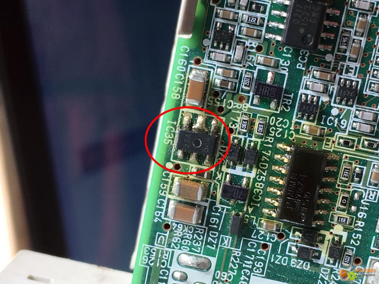

IC35六脚芯片,丝印上面为33A,下面为544,请高手指点!!!在淘宝上及丝印反查都找不到这个芯片的真实名称!!!!

我都怀疑三菱的这个PLC设计有问题,现在手里有三台这个PLC全都是通讯不上,故障为752稳压管击穿,AMD34通讯芯片烧坏,这三个PLC全都是保内的,送修三菱售后,回复说是通讯干扰高压进入,不给保修(说实话我们送修的三菱都没有过保修服务,只要送去基本全是客户责任不给保修),报价都是换CPU板,还是自己搞搞吧,能省则省!!!

看这板子换过好几个零件了

NJM2370U33

万分感谢!!

没有换过,只是绝缘漆变色了
