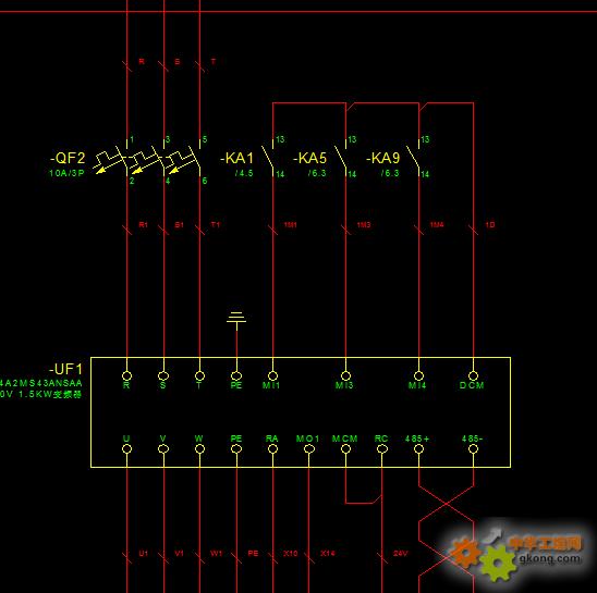

从学习用Eplan以来也有一段时间了,电气原理图能画了,但都没有链接设备,出不了端子图,跟别说2D、3D布局和接线图了……
小公司,用的不多也到无所谓。但是这个自动生成线号的功能一直很让我纠结。
我们公司内部流传多年的编号习惯,主动力线RST后面带数字,到用电设备的UVW加数字,然后控制线220V的用LN,24V的用V+V-。
Eplan这个自动放置线号功能,每次都放很多多余的位置。比如黑盒的内部,比如绘在图纸上部用来表示母排的动力线。
然后自动生成的线号也只是数字编号(我没用对?)
我现在都是手动放置,然后一个个去填编号……
这个线号还没法表格式编辑。

建议楼主上传照片,你是怎么无法实现的
所有的线号都是手动放置的。。。
还是刚才那张图,我把背景改了,用了“项目数据-连接-编号-放置-默认”命令,自动放置了很多连接点,然后我都不想要。
接着要是选“项目数据-连接-编号-命名”命令,就会从000开始+1编号
[此贴子已经被作者于2019/2/27 11:27:45编辑过]

在那个自动连接编号里面筛选器里面选择显示,通过页号及

你的线号还是有规律可循的,可以通过定义电位来出
