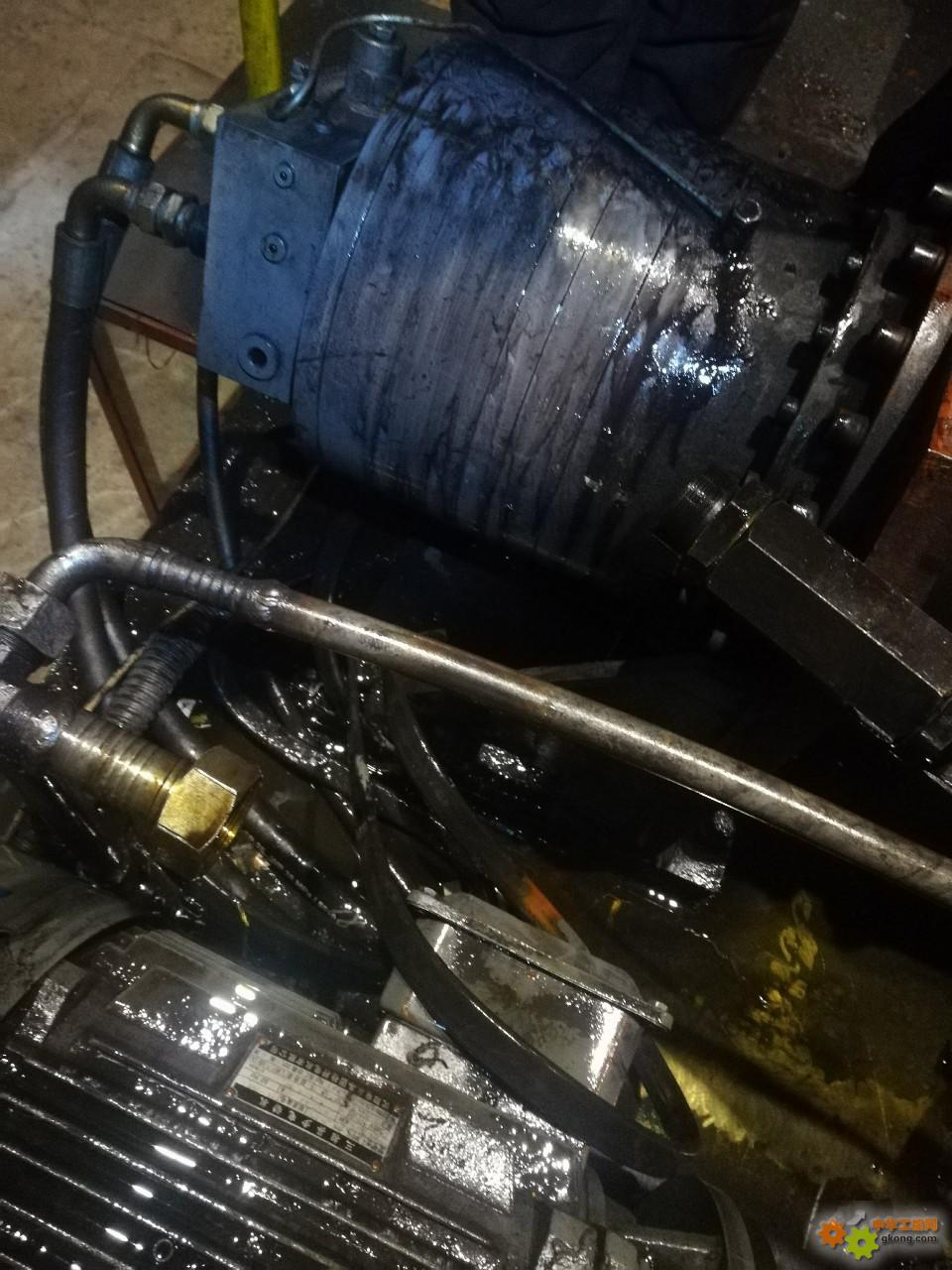

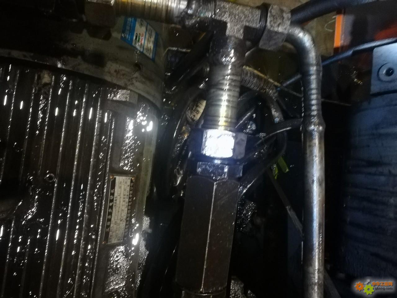

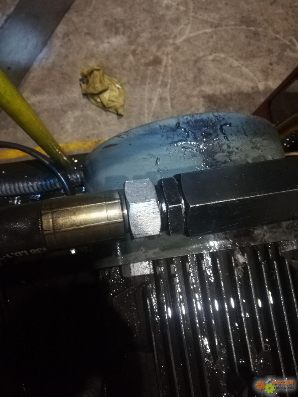

两台油泵,由于调整溢流阀过高,造成单向阀处组合垫喷油了。电机地角都是油。

如果误调过高应该是有保护泄压的吧

调整的时候没有泄压吧

很明显是单向阀的安装工艺问题,如果你的压力真是调到过高,液压站那边都会过载报警了

我现在怀疑泵头的溢流管不溢流,泵头内部可能有问题。

没有装压力表吗?调整的时候不看压力表?液压也非常危险,如果紧固件没有锁紧,油飚出来是要伤人的,这是安全警钟呀!
