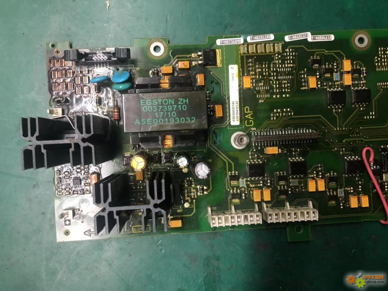

给电源板供电,电源部分吱吱响,求各位大神给个建议【西门子430,22kw】

输出没问题,5v和24v都有就是吱吱响,
求各位师傅给个建议

一般是变压器磁芯松。很多开关电源都有响。

24V和5V电压正常不

不知楼主所谓的吱吱声是什么样的,有可能是电路板哪里虚焊吧

看下是不是哪个电容有问题。

吱吱声是以前的开关电源的特征,现在的很少,建议你看看变压器,电容可以换一下试一下

有性能不好的电容,可能性比较大。

吱吱声,有可能开关电源负载重,反馈电路与稳压电路有问题,影响了开关管的开关频率,开关管开关速度变慢了。。。

回复 #2楼 海边渔翁
正常的

声音可能是负载重了。电源频率低了
